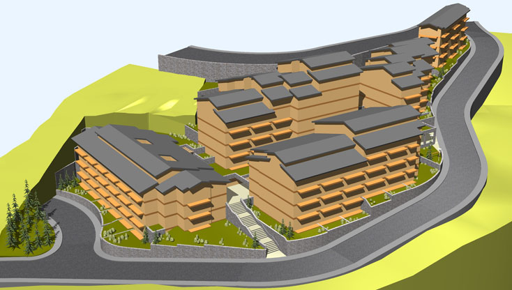

mas o menos os paso una imagen, aun falta un bloque en la parte derecha.

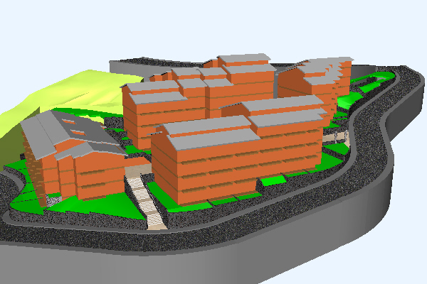

Creo que el fallo ha estado en la organizacion inicial. Si lo unico que quieres es una maqueta, efectivamente los edificios los haria en 3D (siento haberte dicho que era una barbaridad, pero pensaba que hablabas de un basico). Te los construyes uno a uno y luego lo conviertes a 3D; ademas haria un macro de cada edificio diferente, con un macrofolio en 3D u otro con la representacion 2D para el plano de Implantacion, que generalmente es la vista aerea.
De esa manera si tengo que cambiar algo de un edifio, lo hago en el macro y se me cambia en las diferentes copias.
Tambien sigo el consejo de juancar13 en lo de las alturas. Cada bancada en un archivo con todos los elementos que tengan esa misma altura.
Como ejemplo de dejo esta vista. Por favor que nadie se descojone con el render 😉 ; no encuento las texturas y es una salida por F4. Esta resuelto con 11 archivos, y ya me parecen muchos
