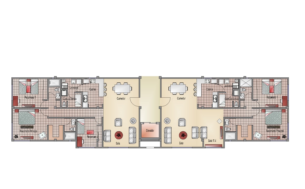

HOLA necesito saber como hacer una planta d una vvda sacada de un 3d con allplan.quiero conseguir una de estas q vemos en las revistas cuand vemos propaganda de pisos...?!!Ayudadme

Tal vez te refieres a algo como esto?

Vamos a ver, te contexto por aqui al mensaje privado, y de paso a Pablo, segun en privado el no quiere las perspectivas que hacemos y quedan tan chupimegaway!!!!!
necesita los planos en 2D, sombreados en planta, es decir las tipicas de frehand.
Pero si como bien has dicho, ya tienes todo el modelo en 3D, es aun mas sencillo que todo eso:
En la ventana de animacion, es decir con F4, debes de ponerte en planta y abajo a la derecha en la ventana que nos sale, en tipo de proyeccion le decimos Proy. paral. ortogon
Y si te he entendido, eso es lo que quieres.
P.D. para conseguir eso, deberas de poner en Allplan todo el mobiliario y amigo... eso hace que tarde muchiiiiiiiisimo el render.
Yo lo pasaria a Frehan o Photoshop en 2D y lo aria desde ahi.... pero, habiendo las imagenes que nos ha puesto Peperezu....... para que quieres las 2D? 😉
Respondido : 22/02/2008 7:19 pm
Entonces se trata de algo parecido a esto
Respondido : 22/02/2008 7:26 pm
Eso es, lo has clavado.
Respondido : 22/02/2008 7:29 pm
En allplan se pueden hacer este tipo de plantas a colorines con mucha facilidad, y en muy poco tiempo, con muy diferentes niveles de definición, desde el de colores planos, hasta el de texturas.
Simplemente en las ordenes de trabajo 2d escoges "relleno" si quieres rellenar una superficie de un color plano, o "sup. de pixels" si quieres rellenarlo con una textura. Una vez seleccionado el color, o la textura a aplicar, marcas los puntos del contorno y te lo rellena con eso que has decidido.
Después puedes llevar hacia adelante o hacia atrás dichos rellenos, con un orden de +,- 15

¿No seria mejor pasar el 2d a potoshop?, y entonces aplicarle rellenos o tramas previamente creadas?.

Es que puedes hacerlo entero en allplan si lo deseas, sobre todo si has invertido una tarde en tener tus camas con una colcha apestosa, una alfombra repugnante, y ese tipo de cosas.
Yo personalmente tengo las camas, y todos los muebles con un color plano aplicado, igual que unos macros de puertas, y todos los sanitarios con el blanco de fondo... Vamos, que el trabajo se limita a rellenar la superficie de suelo normal, la de los baños y la cocina, y tener orden en las prioridades.
Las que hago yo son de colores planos, me niego a hacerlas con "colchitas" pero se pueden hacer igual.
