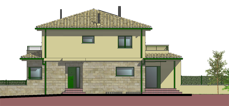

Buenos días,
Una forma de mejorar las fachadas de nuestros proyectos consiste en combinar Allplan y Cinema4D.
El método en resumen es el siguiente:
- Realizar el proyecto completo en 3D en Allplan
- Generar una ocultación de líneas del alzado a archivo
- Exportamos el proyecto a Cinema4D
- En Cinema 4D generamos el render con las sombras
- En Allplan combinamos y ajustamos los dos archivos: el archivo de líneas y el de la imagen del render
Haciéndolo así el dibujo resultante de una imagen con un contorno de líneas vectoriales, le da un aspecto más de plano, al estar los contornos perfectamente definidos, a diferencia del aspecto pixelado de los contornos si se usara sólo una imagen como fondo.

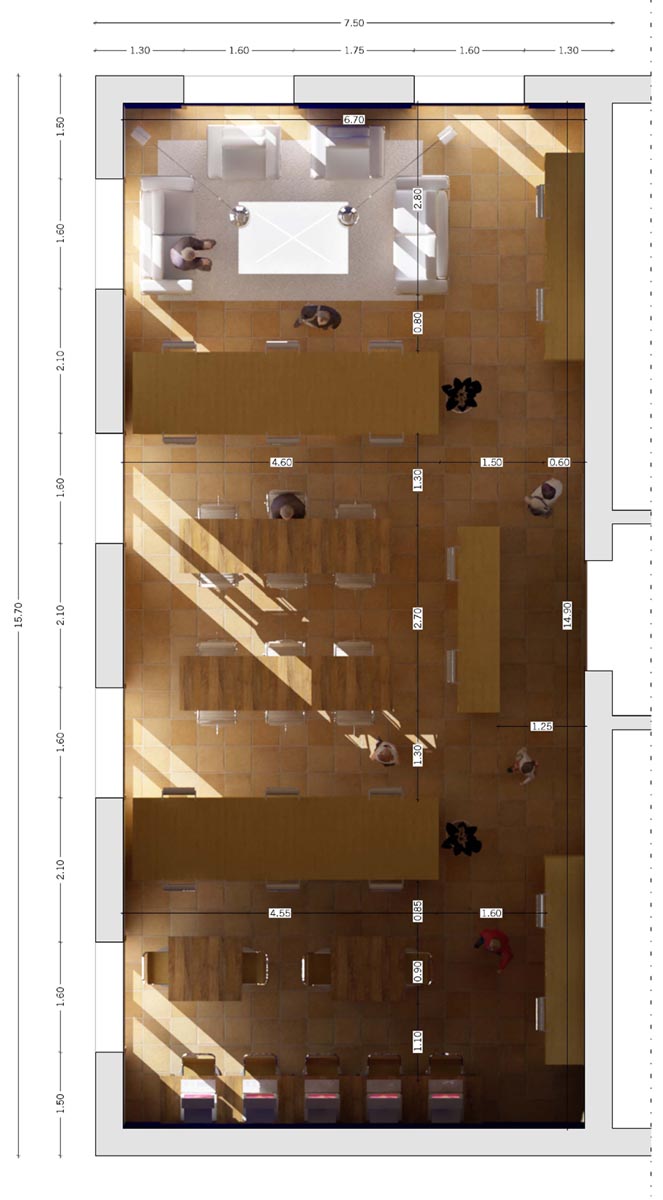

Yo estoy en el mismo caso que Pperezu, que uso alzados o plantas de cinema como fotos, para matizarlas en Allplan.
Bien llevadas a cabo, dan un toque muy fino a las presentaciones. Casualmente ayer hice una planta para un cliente que como en los renders no tiene orden de magnitud, le hicimos un render en planta, y luego lo acotamos, para que pudiese controlar mejor los espacios.
No es ninguna maravilla, pero es otro ejemplo 😉

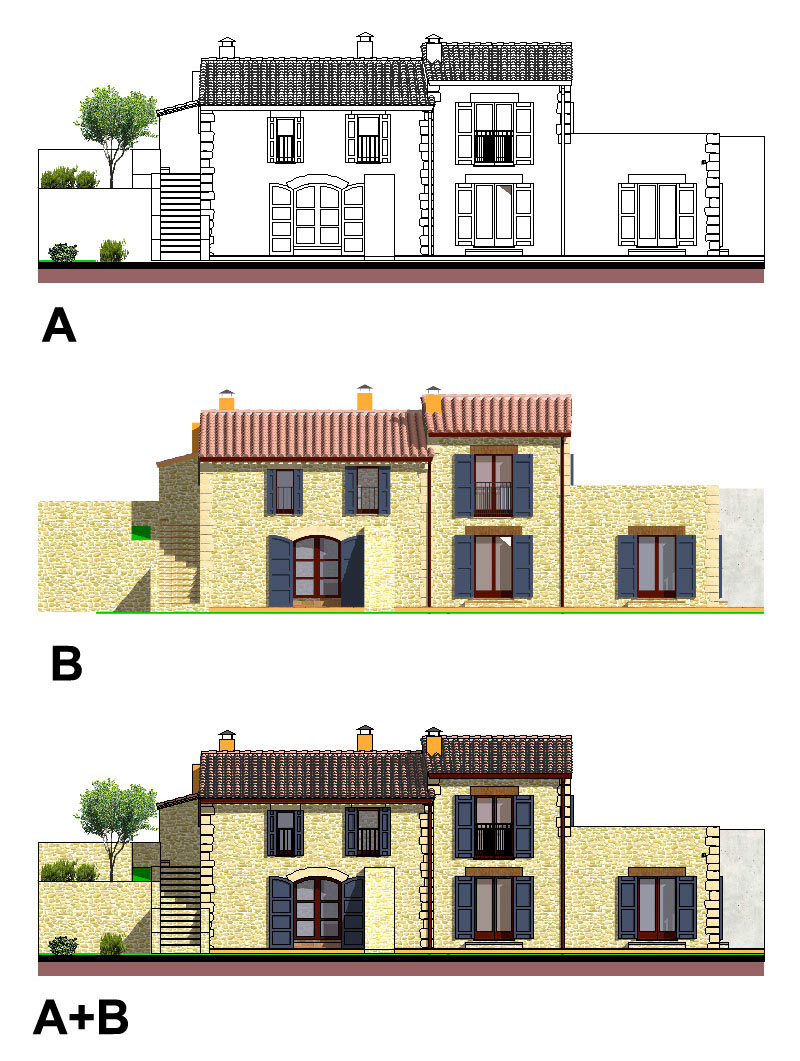

Bueno, no siempre uso este método, depende de cada proyecto. A veces hago las fachadas sólo en 2D, depende de cada caso, en eso procuro ser pragmático.
Pongo un ejemplo en una fachada con los tres archivos:
- líneas 2D en la que incluyo las imágenes de la vegetación con canal alfa en Allplan
- el render en Cinema 4D
- la imagen final con los dos archivos combinados en Allplan
Respondido : 11/08/2010 1:33 pm
