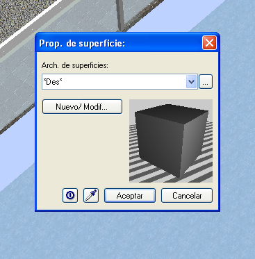

Buenas tardes,
es posible en la ventana de animación, designar varios elementos a la vez con la opción propiedades de la superficie (elemento)?
Ver foto.
Nuestra intención es no tener que ir desactivando esta opción elemento a elemento, si no todos a la vez.
Grácias.

como dices queremos aplicar texturas a colores, sin embargo ahora tenemos aplicadas texturas a elementos (nuestro proyecto venia de otro despacho), y como este es bastante grande, nos podemos pasar una eternidad en la ventana de animación designando elemento a elemento.
Con lo cual espero encontrar solución.

creo que desactivarlos todos de un golpe es fácil pero no se si quieres cambiarlos por grupos...
Para quitarlos todos de golpe, simplemente vas a "modificar parámetros de elementos constructivos"
en la ventana que te sale, seleccionas solo superficies, y escoges desactivado "des". Ahora seleccionas TODOS los objetos del dibujo, y das a aplicar y todos tendrán la superficie desactivada.

MUCHAS GRÁCIAS PPEREZU!!! 😀
Nos has dado la solución...ya estabamos un poco desesperados...
Eres un auténtico as de Allplan 😉
