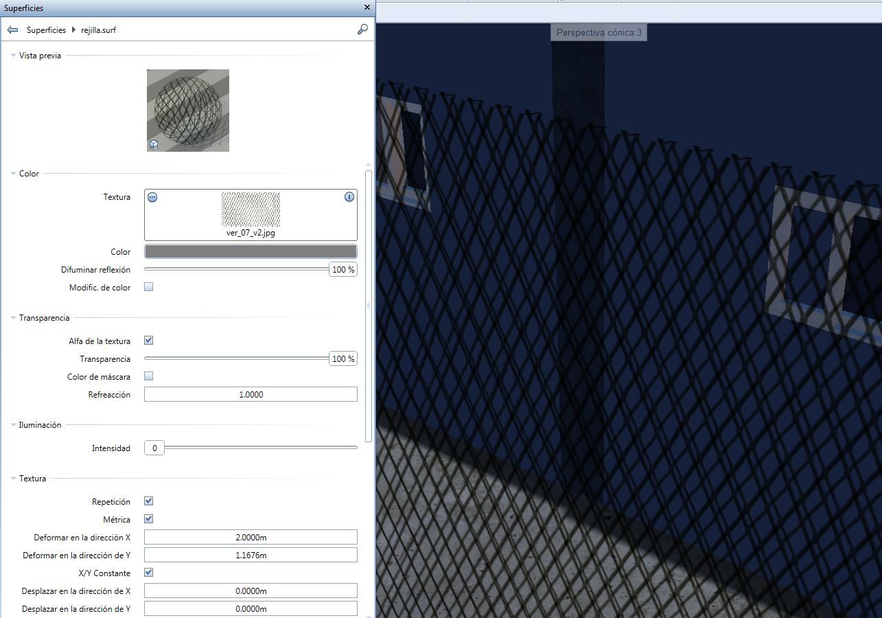

Tengo que simular una valla con un modulo de reja de 5x5 cms, para ello creo una ventana y al cristal le asigno este bitmap, es perfecto pero el fondo de lo que no es trama no logro hacerlo transparente, en Allplan 2014, como lo lográis ?

Lo mas sencillo es hacerlo con la herramienta de elemento parametrico lineal.

Buenas Jazz.
Por tu descripción creo que lo que quieres se parece a esto, si no me equivoco.
Seria un Objeto con una textura con canal alfa. ( una parte solida y otra transparente). Yo me hago la proporción de la textura en photoshop o uso alguna que encuentre que sea similar, para aplicar a la transparencia.
Y para que te quede en un objeto plano, lo mejor para mi es hacer una superficie 2d ( en el módulo 3d) que es plana y al no tener grosor, no se repite la textura ( a mi se me repite porque la tengo aplicada a un muro, porque en el 2d me interesa que se vea una doble línea)
Ya nos dices si es eso lo que buscas o hacer el objeto real en 3d, que se prodría hacer como dice nuestro compañero Lufegut.
