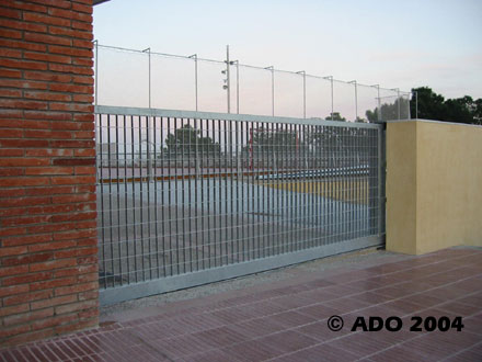

Estoy haciendo un modelado de una porton para un fraccionamiento pero como son muchos objetos 3d el render se me eleva en tiempos como lo podria pasar a cinema sin ke se me pasen tantos objetos 3d.

Por que no pones una imagen y asi vemos mejor como es. 😉
y cuales son los problemas reales, quizas solo con un plano soluciones el problema y despues en cinema le aplicas texturas con un bump que te haga los fraccionamientos del portón.

Ok aki dejo al imagen de la barda la cual modelare

Si todos los objetos llevan la misma textura, los seleccionas todos, y das a funciones/conectar y te hará un objeto que es la suma de todos los objetos.
Ahora lo seleccionas y le das a funciones/destriangular y luego a funciones/optimizar.
Según sea el modelado, se consigue bastante o poco, haciendo estas cosas.

Si se va a ver muy lejos en el render prueba a hacerle el marco que tiene la puerta y en las tiras verticales las pones en allplan que sean un plano despues te lo pasas a cinema y le aplicas una textura de ladrillo o azulejos me parece que era en el canal alfa y se te vera parecida a la imagen y no tendrá tantos polígonos.

Bueno, ahora que veo la imagen, veo que no tiene tantos polígonos, ni siquiera modelandola en serio. Lo que tienes que hacer es no partir el modelado, osea, hacer planos que se cruzan, y no darle grosor, ya que normalmente será inapreciable en el render.
Puedes incluso simplificar al máximo, poniendo un plano en lugar de la rejilla, y haciendo la rejilla con canal alfa.

He cogido un ejemplo rapido de lo que te hemos comentado serrano y yo...

Ok muchas gracias a los dos ya tengo la idea de hacer este porton sin que el render se me eleve demasiado.
