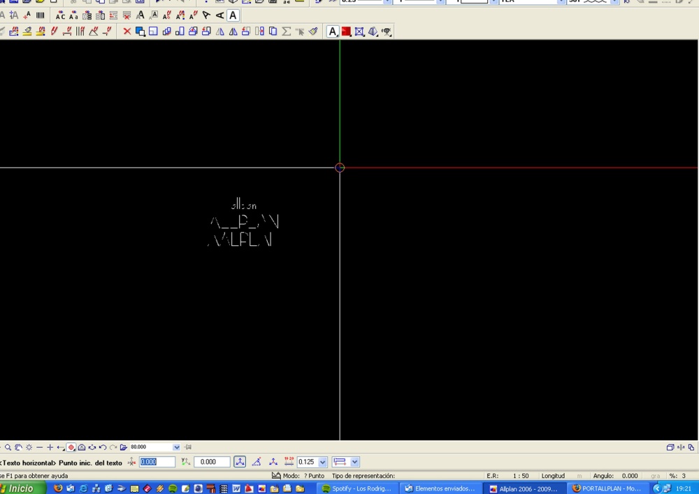

buenas, pues ahí van un par de dudas: Al hacer zoom menos los textos sufren un especie de "efecto de disolución" y apenas se distinguen en pantalla, esto me pasa en dos ordenadores. La segunda cuestión es saber si es posible sacar a escala los dibujos del cuadro de carpintería.

A que llamas efecto disolución?
Haz una captura de pantalla a ver que podemos ver

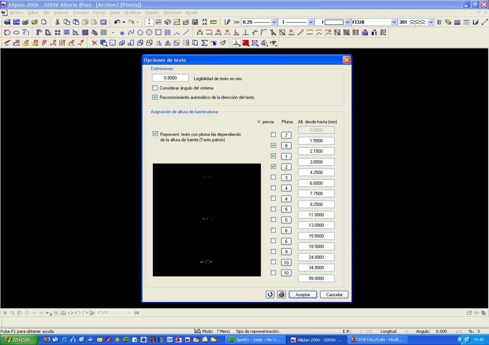

Haz tambien lo siguiente
Opciones (el semaforo)
Texto
Y haz una captura de pantalla de estas opciones podría ser que tienes alguna pluma en vista previa inadecuada, es decir de un color muy parecido a tu fondo de pantalla y te hace ese efecto.

esto es...

upsss... no habia seguido leyendo el post ahí van las opciones de texto.
Si doy al F8 me hace un zoom + a la ventana de dibujo

Resuelto!!! (a medias), el efecto me lo hace en fuentes externas al Allplan, he probado con las que trae el programa y no lo hace.
