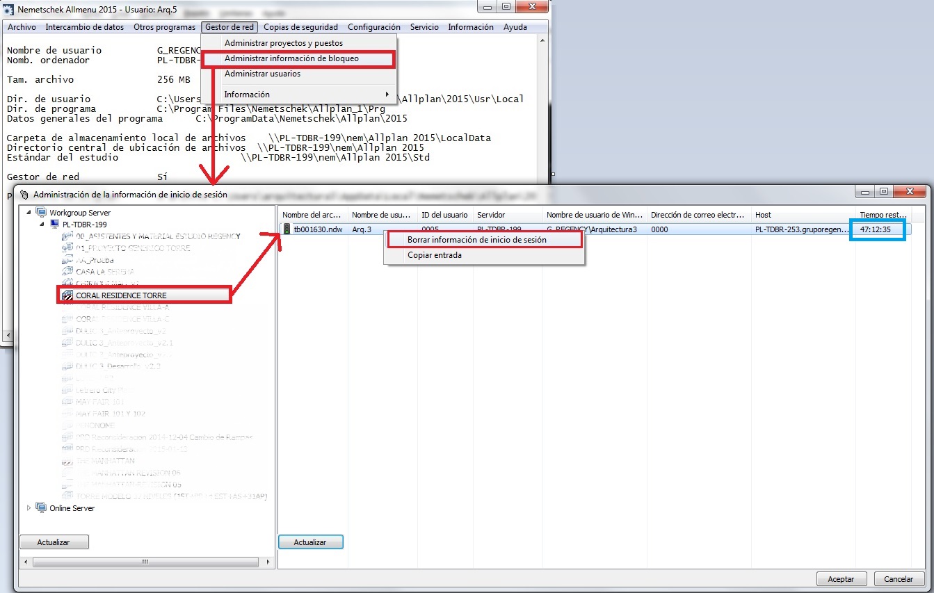

La solución la encontramos en Allmenu. Hay un apartado que gestiona los archivos en uso y por qué usuarios. Habría que ir ahí para comprobarlo y borrar la información. Aquí está el apartado que lo gestiona:
En Allmenu le dais a GESTOR DE RED / ADMINISTRACION INFORMACION DE BLOQUEO
Os sale la pantalla que hay debajo. Seleccionáis a la izquierda el Proyecto en el que tenéis el problema, y os aparecerá a la derecha el nombre del archivo como con un semáforo.
Da igual que esté en verde o en rojo, en ambos casos el archivo os aparecerá en vuestro proyecto que está en uso.
(NOTA: Se supone que por seguridad, el archivo se queda en verde durante 48 horas, en la parte que hago un recuadro azul sale el tiempo. En buena teoria, si se ha quedado cogido el archivo, a las 48 horas pasaría a estar en rojo ese semaforo, y deberia quedarse libre. Pero nos ha pasado que aun así, el archivo seguía ocupado y no editable. No sabemos si eso es un error de Allplan)
Entonces le dais a Botón derecho, y seleccionáis a BORRAR INFORMACION DE INICIO DE SESION. Le decís que SI queréis borrar esa información y listo.
Hecho esto, os aparecerá entonces el archivo libre, y podréis usarlo con normalidad. Espero que os pueda servir de ayuda.
