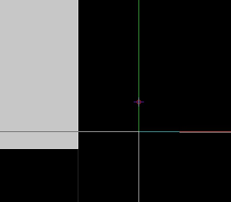

Seguro que es algo de "Cabo Interino", pero me estoy volviendo loco porque no se donde modificarlo. Por esas cosas de Allplan, al arrancar ayer el programa me aparece el punto de referencia de la cruceta (magenta) desplazado, y es a partir de ahí de donde coge las referencias para el segimiento de las lineas de marca.
Alguien sabe donde se corrige esto?
Juro por la gloria de Calimero que no he tocado nada........................

Es como si en la línea de diálogo, abajo, se te hubiera quedado activada (marcada) la coordenada Y con un valor distinto de cero. La verdad es que no lo había visto nunca, si no es eso ni idea.

??? que es eso?? :pof:
te sale solo en un proyecto o en todos?
que coordenadas tiene? O es que se desplaza con las coordenadas?
Version de allplan? yo llego hasta la 2009
repasate la ayuda de introduccion de puntos.
Respondido : 26/05/2013 6:23 pm
Pues salía en todos los proyectos, incluso después de usar el truco del informático: cerrar y abrir otra vez el programa. Allplan 2008.
La solución: clicar en retícula longitudinal, seguimiento de lineas de marca, delta, punto global, ........... y otra vez al principio.
NO ES DE COÑA: ya desesperado empecé a clicar como un chino de películas de kárate dando golpes.............. y volivó a la normalidad, santa normalidad.........
