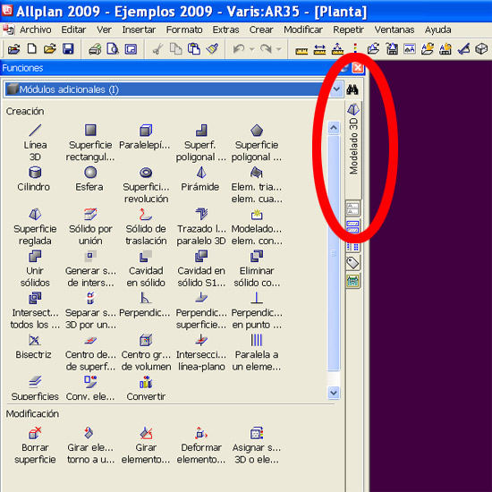

El jefe: "Por mensajería interna te he contado el truco de Yamp... que consiste en usar la opción buscar (los prismáticos) y escribir el nombre de una orden del modelador 3d (por ejemplo cilindro).
Si te sale la orden, al menos sabemos que el módulo está instalado. Si no te sale"
No me sale.
El maestro: "En la versión 2009 el módulo 3D está en Módulos adicionales (I), tal como estaba en la versión 2008. "
No está.

a mi tampoco me sale, ni en la paleta, ni en el buscador.
A ver que pasa...

En mi paleta sí que sale. Ver imagen adjunta.
Lo raro es que en algunas instalaciones os desaparezca todo un módulo.
A ver qué os dicen de Nem.

Resuelto el modelado 3D.
Me han enviado un nuevo archivo de licencia que lo trae incorporado, cosa que no tenía el anterior y ya aparece.
Gracias a todos.

igualmente resuelto!
Me han enviado un archivo de licencia nuevo.
