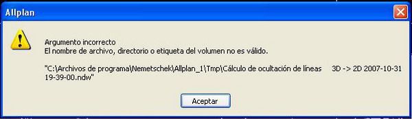

Cuando intento hacer una sección y ocultación de líneas, me aparece el error que pongo en el archivo adjunto, alguien sabe como solucionarlo?
Gracias.

Este tema ya se ha hablado largo y tendido...
http://www.portallplan.com/modules.php?name=Forums&file=viewtopic&t=2848
La conclusión final es que si tienes una versión comercial, osea las legales, a partir de la 1.0 el error tiene solución. Si tienes una versión RC, osea las de prueba que pululan por internet, las 0.algo, no se puede corregir ese problema porque el parche es para las versión 1.0 y superiores.
