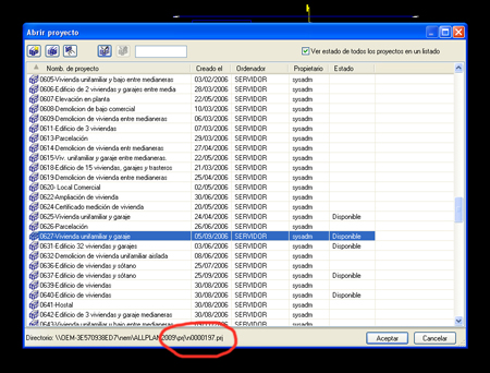

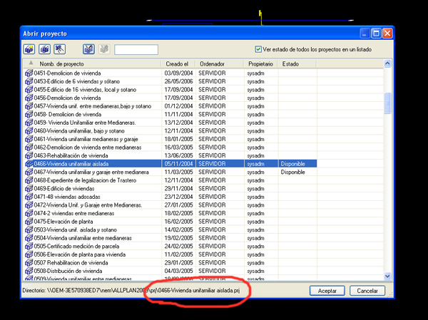

(@gines)
Respuestas: 29
Mira:
En el del primer ejemplo, me lo abre, el del segundo no, y estan guardados en la misma ruta.
Ginés Guzmán Valverde
Respondido : 29/03/2010 10:38 pm
(@gines)
Respuestas: 29
El ejemplo 1 si puedo.
El ejemplo 2 no puedo.

Mira las propiedades de ambos gines
