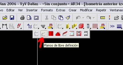

Bueno, me imagino, que la altura de los muros sabes que puedes referirlos a planos, a cotas o a objetos. Normalmente, los referimos a unos planos estandar que se crean en cada archivo. Osea, que si en el archivo X, tenemos unos planos standar 0-2.50 y nosotros ponemos que nuestros muros están a 0 del plano inferior y a 0 del superior, nuestro muro mide 2.5.
Bien, pues para hacer muros inclinados, podemos crear unos planos que se llaman de libre definición, de tal manera que en el espacio ocupado por esos planos que creemos, los objetos se podrán referir a ellos en lugar de a los planos standar.

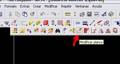

Dibujamos en planta estos planos de libre definición, sin preocuparnos mucho de los valores, ya que posteriormente podemos editarlos "editar planos de libre definición" y darles sus valores correctos.

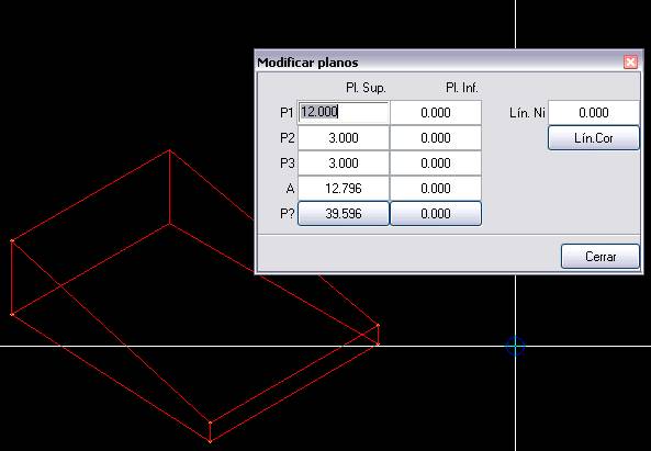

Escogemos "altura de puntos sup/inf" y seleccionamos los planos a editar, y nos sale este cuadro...
Donde podemos dar los valores en altura de dichos planos.

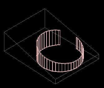

Ahora cualquier cosa que dibujemos debajo de esos planos, si está referido a planos, se adaptará a la forma de dichos planos libres.
