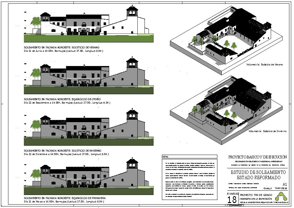

Se puede hacer algo cuando intentas exportar un plano a PDF y allplan se cuelga?
Supongo que será por la cantidad de información, pero esque por más que le doy vueltas no doy con la tecla...
Adjunto imagen por si os sirve.
GRACIAS, un saludo

Marcial la impresión de planos la hacia directamente desde allplan. Hice algunos intentos con PDF creator que lo tenia ya pero que va, no logro sacar el plano encondiciones.
Tambien probé lo que dijo JRD y fui sacando elementos de planos. Encontré que el fallo lo daban los sombreados de las volumetrías, osea que el plano sin esos sombreados se exporta facilmente. Lo cierto es que ahora no se como corregir los sombreados. No sé si deberé calcularlos otra vez o algo...

JRD, estaba trabajando con rellenos. Utilizaba un relleno del 16 con transparencia al 50, por el tema de que respetaran las líneas de la perspectiva, los he sustituido por rellenos del 23 sin transparencia y he ajustado el orden de los elementos de plano poniendo la perspectiva encima de las sombras, ha funcionado.
Muchas Gracias de todos modos, llegué con un problema y me voy con 5 formas de solucionarlo, exagerao!!!

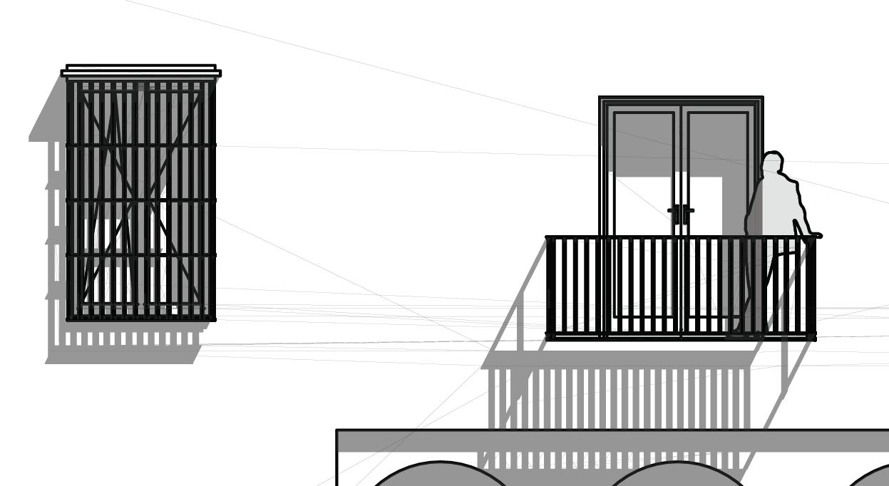

Permitidme que siga redundando con los problemas a la hora de exportar los .PDF's
Alguien sabe porque ocurre esto con los rellenos?? me refiero a las líneas tan feisimas que aparecen cruzando la imagen...

hay un post de blakbeard comentando eso.
me parece que dijo algo sobre los rellenos.

sobre el tema de las rayas que unen rellenos en los PDF's creo recordar que en un post anterior se apuntaba a la siguiente solución (parecía que a la gente que tenía este problema les funcionaba):
Definiciones (el semáforo) -> Comp. y trazado de planos -> Activar 'Subdiv. de rellenos de superfícies'
Suerte.

Bueno el tema era plotear planos así que pude comprobar por mi mismo que es cierto que no se imprimen las líneas de rellenos.
Por otra parte probé lo del semáforo llorens y no surtió efecto, no sé si igual hay que que generar de nuevo las sombras... de todos modos como ya adelantabais no afecta a la impresión en papel, y eso pues es una ventaja al menos...
