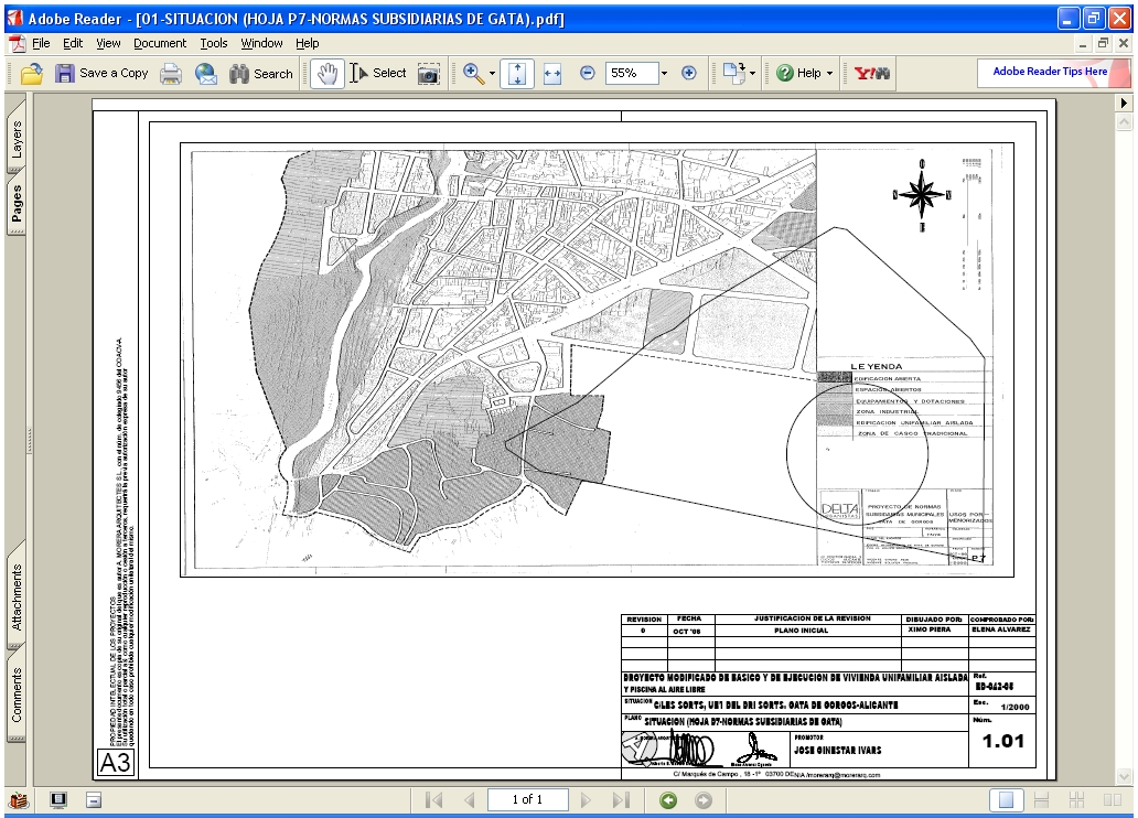

A ver he insertado una imagen del plan general, he rallado la zona deseada, he montado el plano haciendo una ventana y eliminando las partes sobrantes quedandose un plano muy cuco. hasta todo genial el problema es que cuando quiero hacer un pdf del plano (en la version 2005 me va perfecto y se ve igual de cuco que en allplan) la imagen se me ve completa pero encajada y reducida dentro de la ventana de plano y todo lo que he dibujado encima de la imagen se ve perfecto solo la imagen se cambia y se ve encajada en la ventana de plano y en el servicio tecnico no me lo saben solucionar (repito que en la 2005 sale perfectamente bien)

bueno pues esto es lo q pasa creo q en las fotos se ve bastante claro pues deberia salir igual y no sale eso es lo q me pasa

Ya las veo, curioso el fallo ..... no se si podre reproducirlo
Respondido : 02/11/2006 6:44 pm
Reproducirlo puedo y no ha solución por el camino en que trabajas, mas si dispuesto esta a cambiar, todo se puede solucionar.
Tu archivo de PGOU comprobado he, que faceis con SUPERFICIE PIXEL asignado a dicha superficie vuestra imagen de PGOU sin repetir, mas al hacer el plano con EXPORTAR PDF, dicha orden de Allplan estropeada esta, y digolo puesto que si con la impresora pdf normal se hae, sin problemas surge el plano, mas como exportar quieres segun tu costumbre, solucionemoslo
En lugar de superficie pixel, has IMAGEN PIXEL, colocando tu imagen de PGOU, escalandola correctamente, poner tu circulito y tu perimetro y haces el plano y VOILA, funciona con EXPORTAR PDF
Espero le sea util a vuestra merced.

gracias tio prueba superada no se pq no lo he probado antes sera pq mola mas quejarse antes que probar o pq tienes a tu jefe ahi en la nuca apretando y te ofusca de tal forma que no se te ocurren soluciones?.
