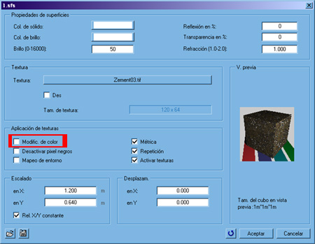

Supongo que te referiras a una textura, ya que si haces un render, es lo lógico.
Mira, en los parametros de la textura, si tiene activada la casilla de "Modificar color", en el apartado de "Aplicacion de Texturas" (archivo)
Puede tambien que sea de la luz que tengas configurada como sol u otras luces auxiliares.
Espero que sea eso. Suerte!!!
