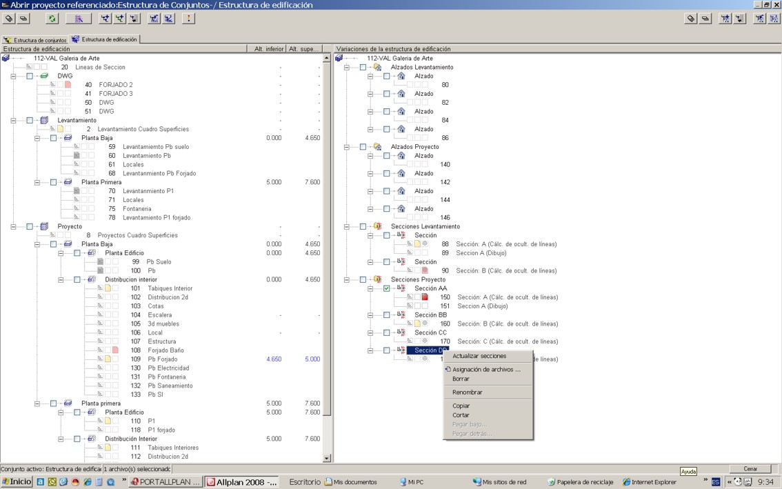

La estructura que propones que si es" un autentico coñazo" pero si quieres puedes tener todo estos datos en el mismo fichero.Dibujar la carpinteria en otro archivo que la tabiqueria no tiene nigun sentido, ya que son elementos constuctivos que siempre estan unidos. Para diferenciarlo tienes layers (capas).
Te añado un jpg con la estructura de un proyecto mio. Es una reforma; hay "levantamiento" y "reforma(proyecto)" luego dos plantas.
Por ciertas razones en este caso si tengo archivos para cotas, superficies etc. Pero no hay nigun problema en organizarlo. A la izquierda son los alzados y secciones. Y el boton para actualizar.

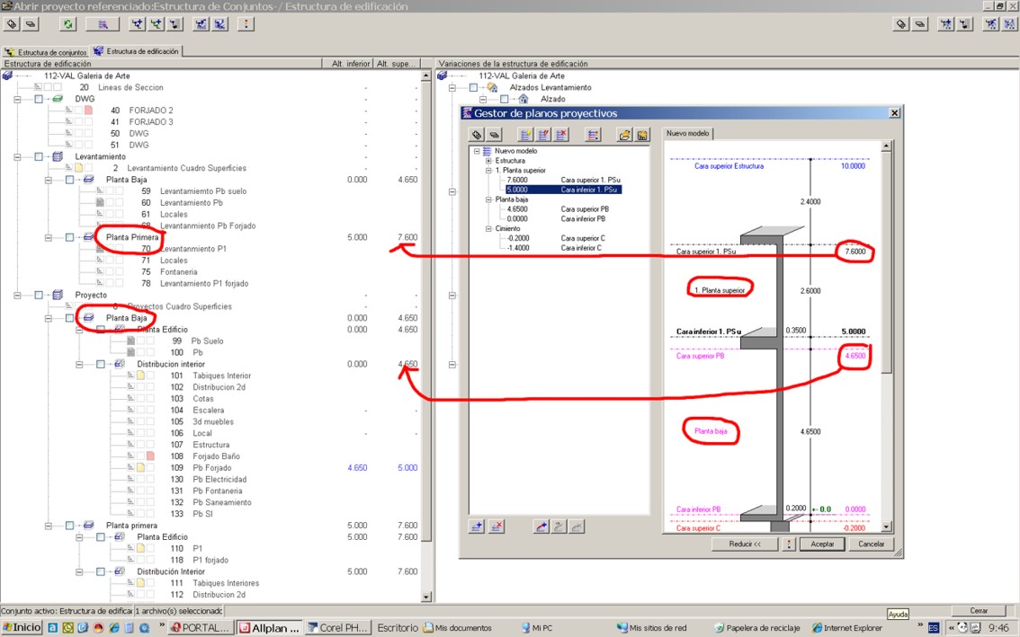

Dentro de cada Archivo voy a trabajar con 2 planos de referencia (uno superior y otro inferior) y todos los elementos constructivos de esa planta los vincularemos según las necesidades a estos planos. Esto es muy comodo para no tener que estar continuamente calculando cotas absolutas según en la planta que estemos trabajando. Si dentro de un Archivo tienes un desnivel, simplemente se define un plano de libre definición con el cúal resolvemos dicho desnivel, pero unicamente en la zona ó superficie que sea necesario. Puedo tener tantos Planos de libre definición necesite por Archivo, no hay ningún tipo de limitación.
