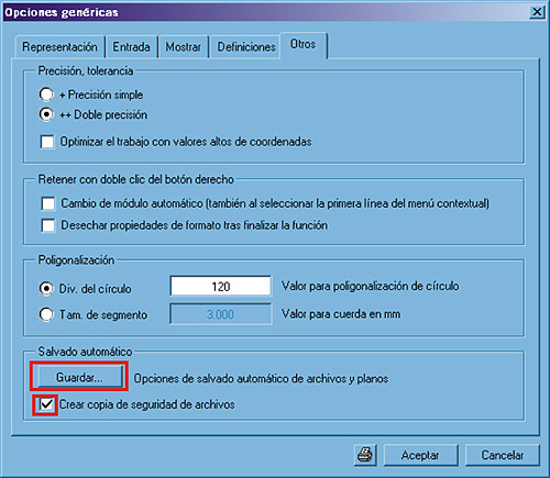

A veces, cuando nos ponemos a borrar cosas, siempre estamos respaldados por la funcion desacer.
Esto se complica cuando nos damos cuenta de que hemos cometido el error y hemos abierto otros archivos, con lo podemos decir "Houston, tenemos un problema"
Ha mi me ha pasado, y lo di por perdido. Pero hay una forma de recuperarlo.
Tenemos que tener activado, en el Semaforito (definiciones)/Definicion general/Otros, una casilla que pone "Crear copia de seguridad de archivos" y despues entramos en el botoncito "Guardar" que hay encima de esta casilla configurar la frecuencia de esa copia de seguridad.
Una vez hecho esto, cuando necesiteis el archivo, teneis que entrar en la carpeta PRJ, y buscar el proyecto, y dentro de este, encontrareis los archivos y las copias con terminacion .ndw.bak. Ya solo quedaria renombrar con el nombre de un archivo que no use, pa comprobar el estado del archivo, y ya pues de ahi copiar lo que nos haga falta, o si nos lo cargamos entero, lo pasamos entero.
Hay que tener cuidado cuando pongamos en las opciones de copia de seguridad guardar, por ejemplo, cada 20 funciones, ya que si en un archivo hemos hecho menos, no nos a creado copia de seguridad.
Asi que os recomiendo tenerla activada por si las moscas, gracias a eso me a salvado el otro dia el no perder 20 min. de trabajo.
Se lo tengo que agradecer al compañero Njnsp 😉 , que al llamarle con el problema, me indico las formas pa ver si podia recuperar lo perdido, y me consiguio arreglar el problema de esta manera, cosa que yo no tenia conocimiento.
Espero que os guste

La verdad es que esto es muy util, pero... ¿como lo renombro? ¿le mantengo las extensiones?
Respondido : 18/06/2007 5:15 pm
Tienes q quitarle la extension .bak y dejar solo la .ndw.
Respondido : 18/06/2007 5:50 pm
 nena
(@nena)
Respuestas: 95
ok, muchisimas gracias, la verdad es que hacía ya tiempo que estaba buscando esta solución ya que soy bastante metepatas, que se le va a hacer....
