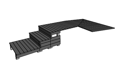

Hola a todos, alguien sabe si se pueden hacer cotas en las ocultaciones de lineas, estoy intentando acotar esta pasarela y la única solución que le veo es ocultación de lineas y acotar, borrar la cota que marca y poner la real.
Alguien tiene otra solución ?
Con Vectorwors si se puede hacer, hay alguna cosa para hacerlo en Allplan?
Muchas gracias.

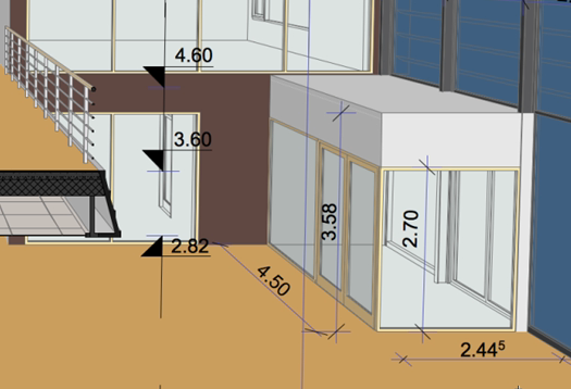

Creo que Yamp en su momento explico como acotar en isométrico. Si no recuerdo mal, hallas el factor escala de la isometría, la reduces y acotas.
Mejor busca con la lupa, pero creo que por así van los tiros...

estás en lo cierto dujavito, el problema es acotar en perspectiva, creo que ahi es imposible.
Respondido : 23/11/2010 11:43 pm
http://www.portallplan.com/foro/viewtopic.php?f=3&t=2285
http://www.portallplan.com/foro/viewtopic.php?f=7&t=1597
Que conste que es a los maquinorros a los que se les ocurren estas barbaridades........... uno a lo elemental, el buscador............... "Manual de Portallplan" 😉
