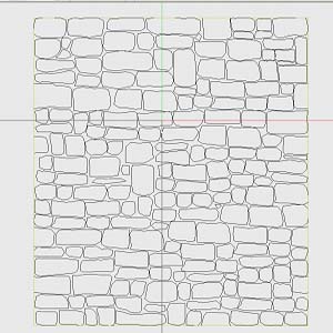

Mi pregunta es si se puede importar desde allplan los patrones de sombreado de Autocad y si sabeis donde puedo encontrar patrones de tramas y rayados para Allplan

Esto ya lo controlo, pero resulta que es muy costoso prepararse un sombreado de piedra rústica de fachada y pensaba que se podían importar de Autocad.
Si te enteras ya me contarás y si lo localizo lo publico en el foro.

si quieres la de piedra en fachada (rustica) te paso la mia... si me dices como la preparo para enviartela.

Yo creo q lo mejor es q hagas un trozo de trama en un archivo de allplan, lo guardes como archivo NDW y le mandes el archivo al correo.
Respondido : 15/02/2008 2:29 pm
Yo estoy con Njnsp, pasale un NDW.
- Luego, al abrirlo, compruebas que esta bien escalado. Lo seleccionas, y Ctrol+C.
- Ahora vamos como dijo el compañero Jrd, a Extras >> Def. de elementos >>Tramas.
- Ahora ahi lo pegas y lo guardas. Y ya lo tienes.
-Tambien puedes seleccionar las plumas que veas y ponerle un color de fondo si es menester.
Esto te vale tambien con una secuencia que tengas de Autocad u otro programa. Si en cada proyecto que necesites uno lo agregas, en poco tiempo tendrás una buena biblioteca para tus proyectos.
A decir verdad, no estas todo el dia liado con ello, y de vez en cuando te haces una, pero la mayoria la tendras ya en el programa. Yo suelo usar no mas de 10 tramas, asi que tampoco seria un engorro.

tengo un problema a la hora de copiar y pegar.
Ya lo he probado con mis patrones que utilizaba en Autocad, pero me lo guardo como NDW y cuando lo copio y lo pego en la orden de las tramas no me aparece el dibujo, si que se pega pero en cuanto hago zoom todo, me desaparece.
He probado a ver las layers y tengo todo bien.
No se si sera un fallo de mi programa que lo tengo que volverlo a instalar o que será.
Gracias por todo
Respondido : 17/02/2008 7:10 pm
Pues a mi me funciona estupendamente.
De hecho, pensaba corregir al amigo microjondas por lo q escribia, pero para mi sorpresa ya se puede hacer asi; me explico.
En versiones anteriores no se podia hacer ese procedimiento, es decir, no era posible crear un dibujo 2D, copiarlo y luego pretender pegarlo en la ventana de creacion de tramas; esa posibilidad no estaba contemplada y el programa no lo pegaba.
Por eso ponia q si querias una trama de otro usuario, lo mas facil era q ese usuario pusiera la trama en un archivo, enviara el archivo en formato NDW y una vez recibido, incorporar la trama normalmente.
Pero al leer el mensaje de micro, he probado lo q dice y funciona!!. Es una cosa q pedi hace tiempo a los de Nemetschek, y por lo visto "han hecho caso".
Ahora se puede dibujar lo q uno quiera en 2D (traerse un trozo de trama de Acad por ejemplo), se va a extras-definicion de elemento-tramas, se elige una vacia, y se pega lo q hemos copiado anteriormente en la pantalla 2D. Ya solo queda guardar y tenemos trama 😯 😯 .
