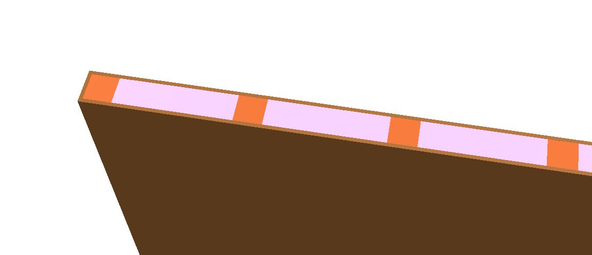

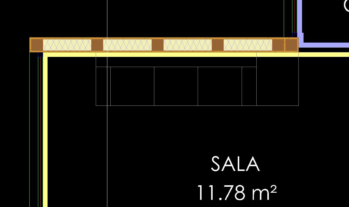

quiero que el forjado superior me quede igual que los muros, cuando introduzco un pilar dentro del muro, el pilar recorta al muro , no se mantienen ambos volúmenes.
En planta así

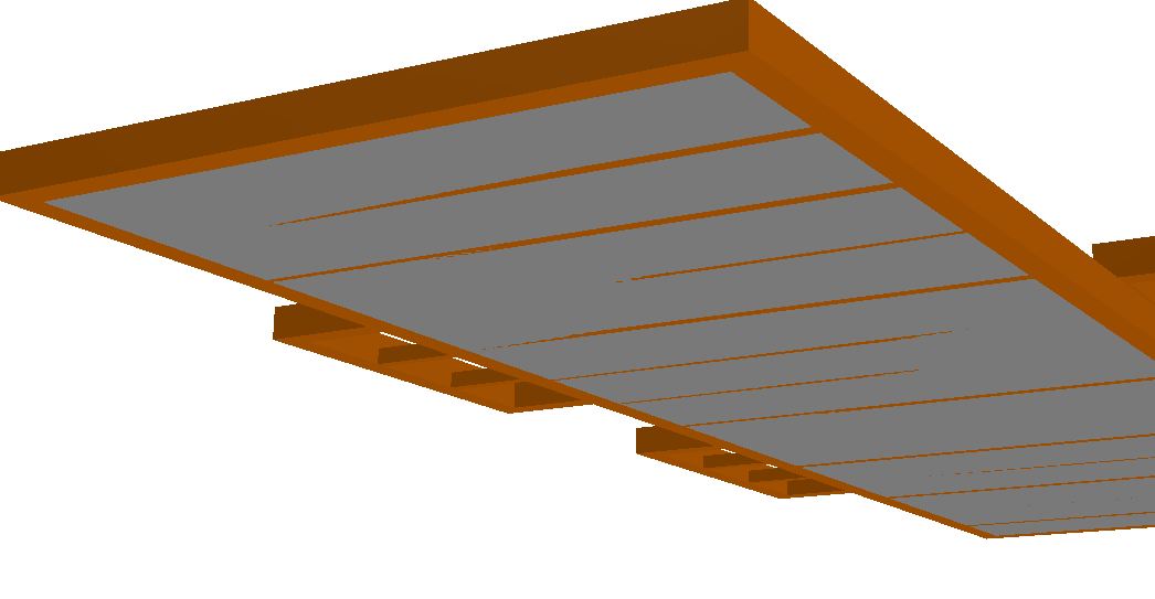

y su 3d

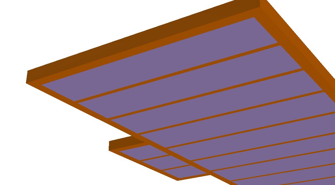

Así esta perfecto y es lo que quiero en el forjado.

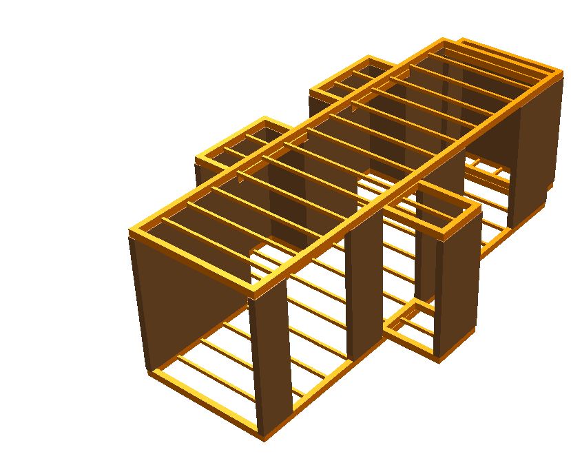

La estructrura sería así.

pero cuando le introduzco el forjado este no me respeta la estructura y se entremezclan los dos volúmenes, la prioridad del forjado es 300 y las correas 150 los he realizado en el mismo archivo por si ese era el motivo pero nada...
lo he solucionado haciéndolo manualmente por trozos, pero es una forma muy lenta y pesada, tiene que haber otra solución , además en los informes sale todo el forjado en trozitos.

Para que los pares corten el forjado su prioridad debería se mayor que la del forjado, tu tienes las prioridades al revés.
Editado:
Bueno, lo he estado comprobando, y esto de las prioridades, que funciona así con las vigas, no me va con correas ni pares :?. La verdad es que este módulo solo lo he utilizado haciendo pruebas, a lo mejor hay algún truco para las prioridades.
De todas formas, para el ejemplo que has puesto, con un forjado horizontal y los pares empotrados en el forjado, lo puedes solucionar con vigas, mas rápido y sencillo. Y también con un forjado inclinado. Yo creo que los elementos pares, correas, etc., están pensados para ponerlos debajo del forjado de cubierta, no dentro.
