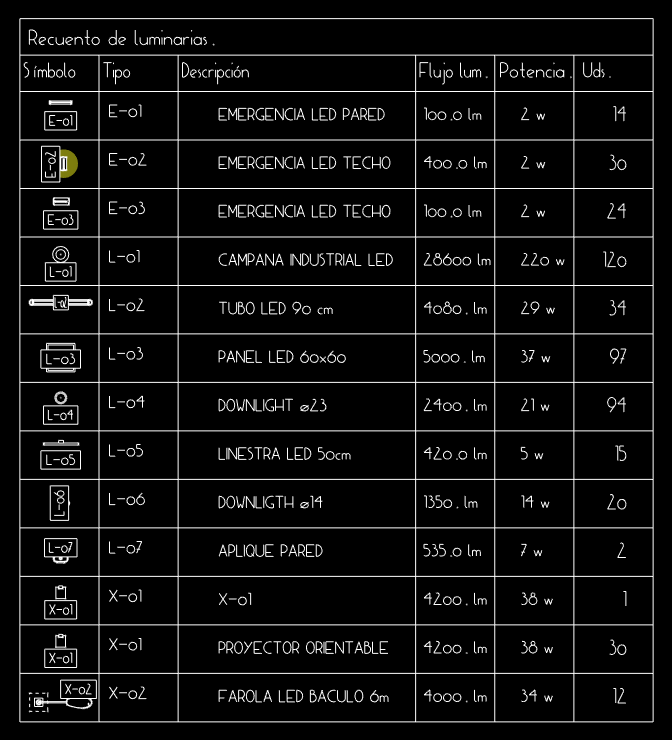

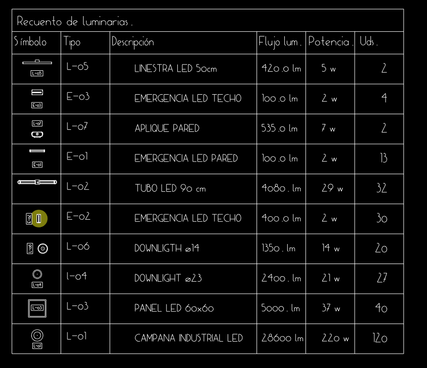

Tras dar muchos palos de ciego, he conseguido adaptar los documentos leyenda a mis necesidades. Lo que no consigo averiguar es qué criterio sigue Allplan para ordenar las líneas que se generan el listado. ¿Sabe alguien qué celda del documento leyenda toma Allplan para ordenar el listado, y con qué criterio?

En efecto, la celda correspondiente a los símbolos es la que estaba descolocándolo todo. El orden del documento leyenda es alfabético respecto a la celda con el número 1 (que no tiene que ser necesariamente la primera de la izquierda). En mi caso, permutando los números de las celdas Símbolo (1 a 2) por Tipo (2 a 1) funcionó. Eso sí, al día siguiente. Parece que hizo falta reiniciar para que se leyese correctamente la leyenda.

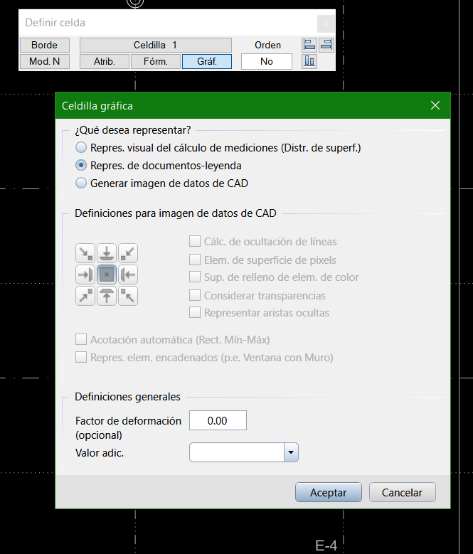

Para insertar celdas gráficas:
* durante la creación del documento leyenda- definir celda-Graf y aparece el menú Celdilla gráfica donde se define qué se quiere mostrar. La distribución de superficies es para justificar mediciones. La representación de documentos leyenda muestra la representación 2d del elemento. Se usa para leyendas, recuentos, y cosas por el estilo. Generar imagen de datos cad genera proyecciones (planta, alzado, isométrica). Sirve, por ejemplo, para generar las memorias de carpintería. Se puede controlar el aspecto, la escala y otros conceptos que son siglas en perfecto alemán cuya utilidad ignoro.
* durante la edición de documentos leyendas, mediante el editor, se pueden añadir celdas gráficas o editar las existentes con las mismas opciones.
Pongo dos capturas.
