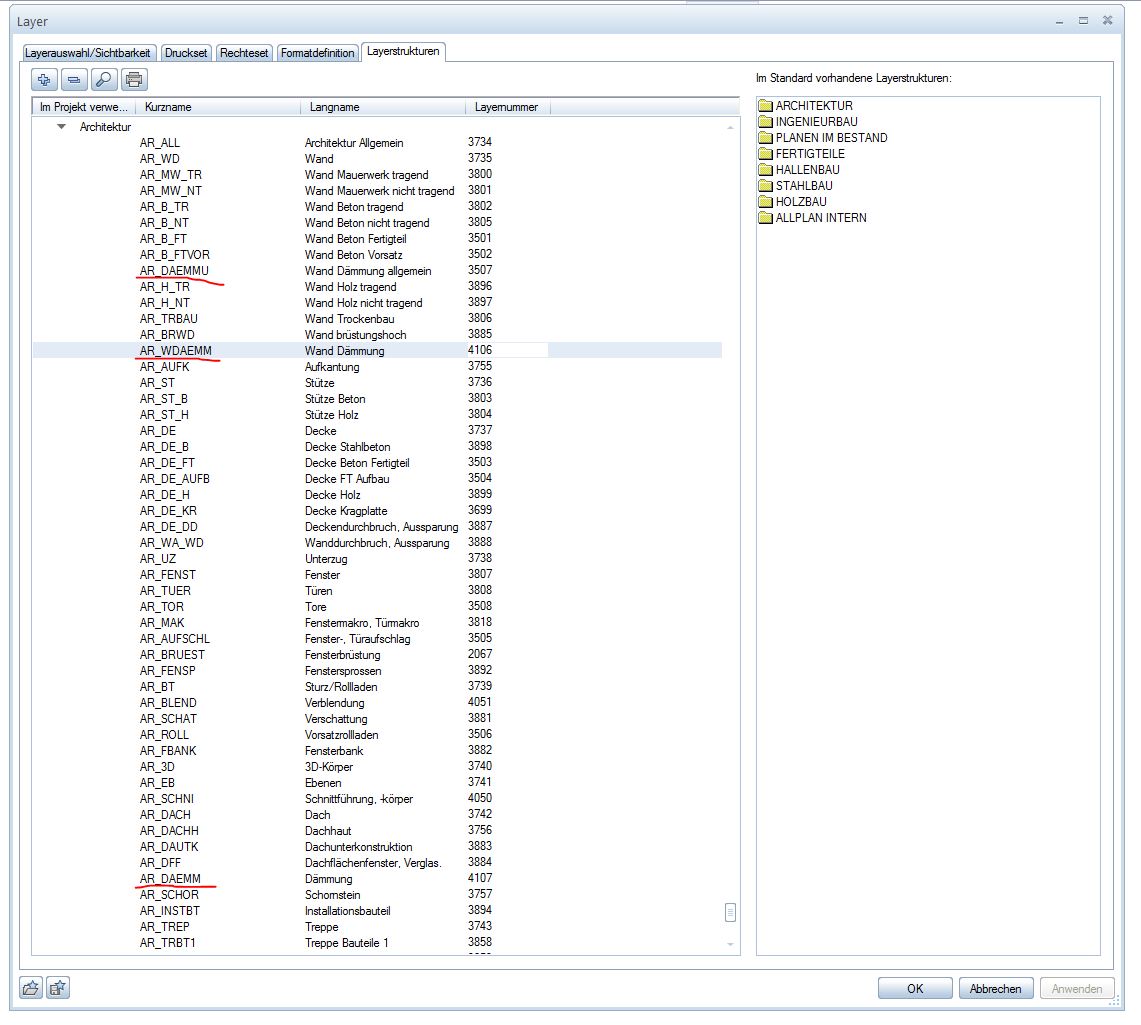

    Así es, Dämmung significa aislamiento.
    Adjunto captura de la estructura de layers tal y como se ve en el software en alemán. Si se mira detenidamente en la descripción de cada Layer hay al inicio, palabras que se repiten, supongo que es igual en la versión en español, significa que los Layers están agrupados por elementos, en el caso que muestro Wand significa Muro. Por lo que los dos primeros layers de aislamiento van asignados a estos elementos. En mi oficina usamos el primero "General-3507-" para elementos de aislamiento, cuando existen, que no forman parte de un muro pero de alguna manera de asocian a ellos. Ventanas? Puertas? etc.
    El segundo Layer "Aislamiento de muros -4106-" Lo usamos para el aislamiento dentro de muros de varias capas.
    El último layer "Dämmung -4107-" Está asociado a los elementos horizontales, aislamiento de losas/forjados y así lo usamos. Quizás Allplan no los haya diseñado así, pero comparto la forma en como le damos uso por acá.

    ¿Te importaría exportar la lista de layers con su abreviatura y nombre completo de la versión original alemana? Puedes imprimirla con una impresora PDF y colgar por aquí el archivo.
