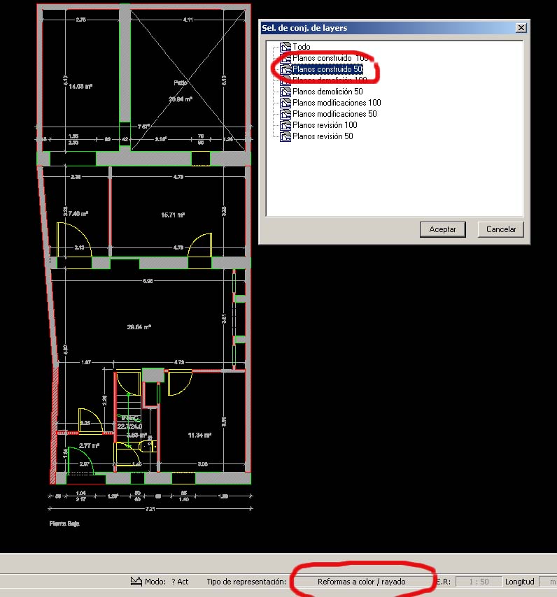

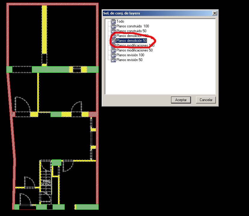

Te adjunto un ejempla para que veas la estructura de los archivos y los conjuntos de layer.
Primero el levantamiento, segundo el derribo.
