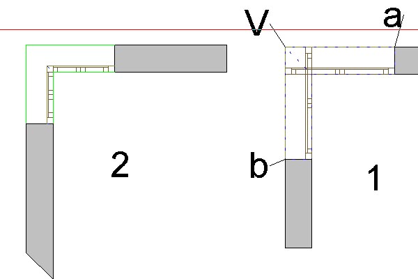

Tenemos una pared de 30 cm. (es mejor que te hagas una pared sencillita para hacer pruebas) me ha costado un poquito.
Icono ventana esquina,
le das al vertice exterior (V), hacia un lado (a) y hacia el otro (b)
Ya tenemos la ventana de esquina veras que las ventanas se cruzan (1)

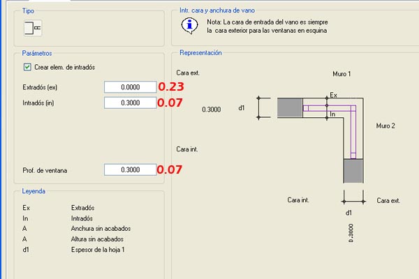

Clikas encima de lo que seria el vierteaguas, te aparecera el cuadro de dialogo (sin titulo 2) cambias los valores y la ventana se canviara a (2) (sin titulo 1).
No me ha funcionado el alfeizar que trae la ventana, pero puedes poner el macro de alfeizar que trae el programa.

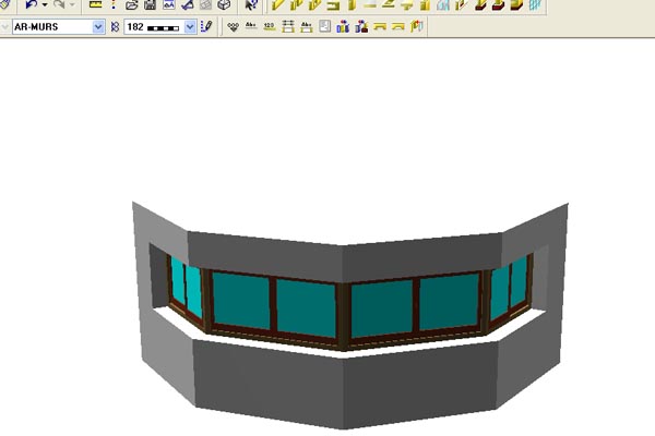

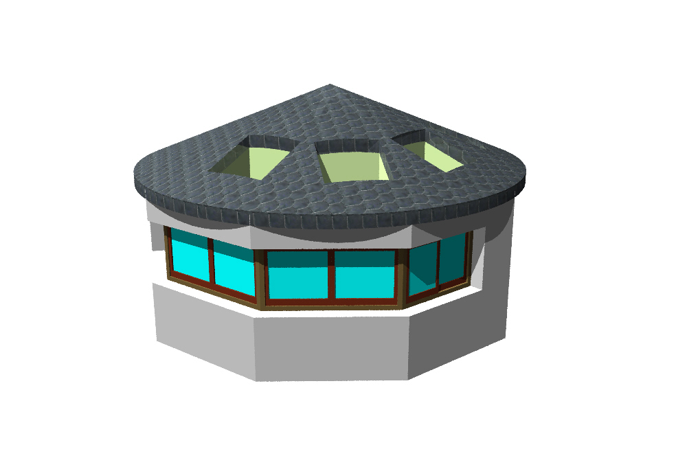

doble ventana en esquina con simetria 😉
