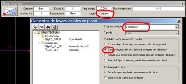

Entiendo que quieres cambiar de un estado de los layers a otro en el modo de archivos.

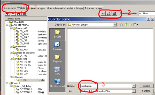

Entonces tienes que trabajar con favoritos en la primera pestana (1) de la ventana layer. Aqui tienes que definir el estado de cada layer. Luego vas guardar este estado en favorito (2). Das el nombre (3) guardar y ya esta. Para cargar un estado de layers simplemente vas a abrir favorito lo cargas y ya esta. (No olivdes a dar "usar" abajo).
Ojo esto es para trabajar en el modo de archivos. Los "Conjuntos de layers" se utiliza en el modo de planos.
Mira layer.jpg2
Si insertas un archivo en un plano puedes defir el estado de los layers (hay mas posibilidades) mediante "conjunto de archivo". Es decir que vas a ver los layers del archivo segun tu lo has definido en el conjunto. Estos layers se quedan aunque tu vas modificando los layers en el modo de los archivos.
Ejemplo: Imagina que haces un planos de distribucion, defines los layers en conjunto "distribución" y instertas el plano con este conjunto.
Vuelves a los archivos y trabajas con el favorito "cotas". Este cambio de layers no afecta a tu plano, se quedan con lo que tu has definido en el conjunto "distribución"
