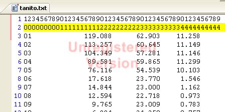

Yo hago lo siguiente en fichero adjunto: con el LopeEdit, que es un editor de ficheros ASC, abro el fichero. Veras que en la parte alta me he fabricado unos ejes de coordenadas X en dos filas, la primera(01) tiene las unidades y la segunda (02) las decenas. Veras que por ejemplo para la coordenada X del punto 01, la coma está en la casilla nº 19 (uno abajo y nueve arriba), pero el INICIO DE LA COLUMNA (la casilla donde tien que empezar a leer el programa) es en la 16 (uno abajo y seis arriba), tiene TRES CIFRAS antes de la coma (16, 17 y 18) y tres digitos después de la coma (20, 21 Y 22). La Y la empezaria a leer en la 28, porque hay puntos más abajo que tienen centenas y empiezan antes..............

ahora ya se por donde van los tiros y he conseguido meter un fichero .asc en el modulo de topografia de Allplan 2005. pero la duda surge porque una vez importado mis puntos. donde puedo ver el codigo que importo y el numero de punto, ya que solo me rotula la coord X y coord Y.
