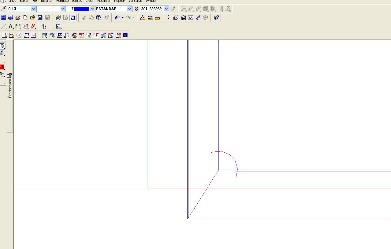

Gracias por contestar, pero mi problema no es con el marco del plano,sino con la hoja y la configuración, sino me equivoco, es para el marco no?
Os adjunto una imagen donde se ve que la hoja tiene una doble línea, bueno pues esa doble linea me sobresale del marco y se ve al imprimir y me da mucha rabia, no se si os pasa también a vosotros.

ok, ahora lo entiendo.
Vaya por delante que yo no uso drivers windows, asi que eso no me ha pasado nunca.
El problema viene por el driver que usas en combinacion con el marco de plano que venen definidos en allplan. Me explico.
Los marcos de allplan que vienen definidos con unos margenes que suelen ser izq de 2 cm y el resto de 5 mm.
Pero tu driver del trazador dice que sus margenes de IMPRESION son diferentes, ya que el trazador traza con otros margenes, por pura capacidad fisica. ¿soluciones?. Pues varias.
Para empezar, cuando vayas a insertar el marco de plano, selecciona como punto de insercion el inf-izq. Asi que quedara perfecto la linea EXTERIOR del marco de plano con la exterior del marco. Para igualar las lineas interiores, tienes dos opciones, o reconfiguras los margenes de los marcos de planos, adaptandolos a los margenes de impresion de tu trazador, o intentas cambiar estos margenes, en el cuadro de dialogo de Trazar Planos, pestaña Salida (podras ampliarlos, pero generalmente no te dejara reducirlos, por cuestiones fisicas del plotter).

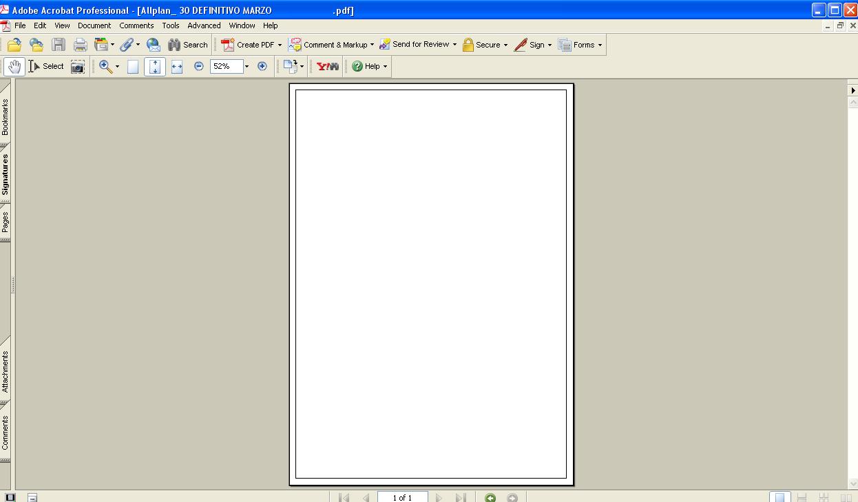

No estoy segura, pero creo que me aparece una línea entorno al papel que se correspondería con el borde exterior del marco.
Te adjunto una imagen del plano impreso en pdf.

Pues yo creo q ese borde es del acrobat, el borde de la ventana de visializacion, pero hasta que no lo imprimas, no lo vas a saber (o abrelo con el reader y sales de dudas).
Yo no he dicho que el exterior se pueda desactivar, al contrario, que el exterior siempre tiene que estar pq es lo minimo que se despacha.
¿Quieres mi consejo??. Si no quieres liarte y configurar marcos de hojas, usa un plano vacio, le configuras la impresora y te saldra en pantalla los dos marcos de la impresora (formato papel y area imprimible). Dibuja tu marco exterior con la orden rectangulo y que coincida exactamente con el marco exterior de la impresona. Y luego dibuja el marco interior tambien con la orden rectangulo teniendo en cuenta el area imprimible de la impresora. En resumen, que te olvides de los marcos de plano y uses un "bloque" con un marco hecho por ti 😉
