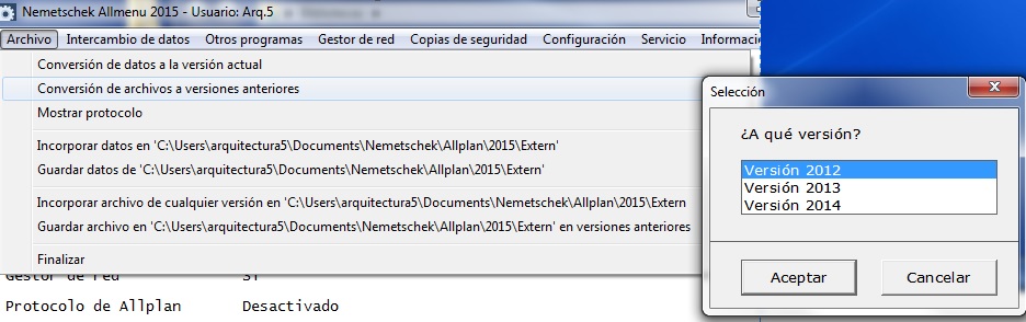

Yo creo que de la 2009 a la 2015, aunque sea en otro idioma, la carpeta PRJ no debería de dar problemas. Cuando lo metas en la 2015 le das en las Herramientas de soporte tecnico de Allmenu REORG o DATWAINIT o en la Barra de herramientas vas a Archivo- Conversion de datos a versión Actual.
Pasar de la 2015 a la 2009 puede que no te lo abra. A lo mejor algún archivo suelto (NDW) quizas, pero no lo sé. En el Allmenu, en la 2015 te deja convertirlo hasta la version 2012. Aun así, puedes probar convertirlo a la 2012 y si te lo coge la 2009. Yo, como te he dicho, si tienes que hacerlo, lo haría pasando solo archivos NDW sueltos, que la carpeta PRJ entera, ya que en esa carpeta hay mucha información que pueda leerse de forma diferente en versiones anteriores.
