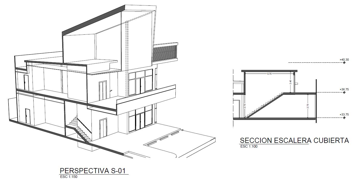

otra dudilla queridos amigos 😀 resulta que estoy montando una serie de perspectivas de cortes 3D del proyecto con el que estoy trabajando. Mi pregunta es:
es posible hacer que SÓLO la superficie de corte de un elemento (por ejemplo un suelo) aparezca en un color o en una textura que yo le indique al programa , PERO SIN QUE LO QUE NO ESTÁ CORTADO TB APARECA CON ESE COLOR O TRAMA? es para resaltar el plano de corte pero no he conseguido averiguar como hacerlo.
Muchas gracias amigos!!! sigamos aprendiendo!!! un saludo!! gracias de antemano por sus comentarios!! 😀

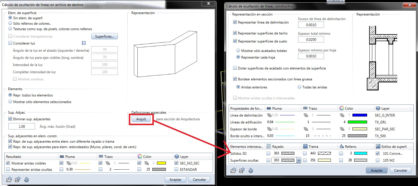

Buenas,
No entiendo ese comentario exactamente. Que quieres, una trama o una superficie concreta solo para lo seccionado, verdad?! Eso me parece a mi. No se si lo que buscas es algo así:
Yo lo configuro en un apartado del módulo de Ocultacion de lineas. Se configura en DEFINICIONES ESPECIALES / ARQUITECTURA. Es donde está en rojo y se le da los valores donde apunta la flecha.
A parte , hay elementos arquitectónicos que cogen las definiciones de los estilos de superficies que ya poseen, eso a veces predominan a esa configuración. Lo digo por si un forjado o un pilar seccionado no te sale con esa definición.
No sé si me dejo algo, si recuerdo algo más te comento.
