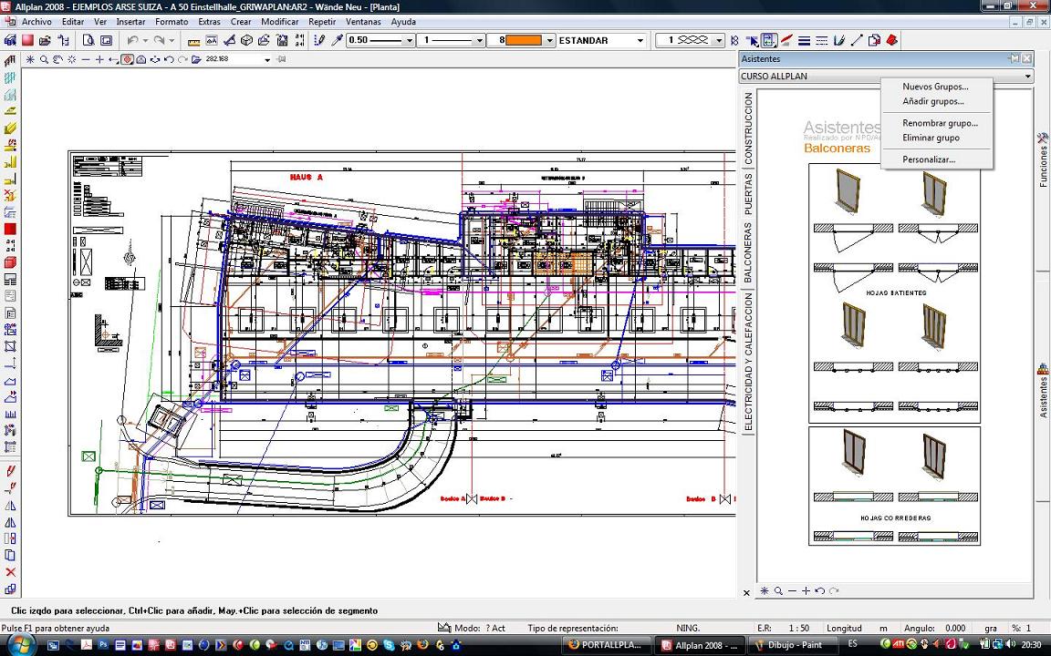

Pues una pregunta de preescolar,
No puedo abrir el asistente del Allplan, lo guardo con extension *.nas pero al intentarlo abrir solo me da la opcion de buscar archivos con extensiones *.nagd
Hace mucho que no uso el programa y no se que estoy haciendo mal

En la versión 2008 al tema de los Asistentes se añadió la funcción grupo de Asistentes. La extensión *.nagd es la terminación de los grupos de Asistentes. Cuando abres la pestaña de Asistentes en la parte de Arriba te aparece una ventana horizontal si pinchas ahí con el boton dcho te aparecerá un menu contextual en el cual le decimos Nuevos Grupos, y le damos un nombre y lo guardamos, con esto hemos creado un grupo de Asistentes. Una vez hecho esto simplemente en la ventana de Asistentes como haciamos hasta ahora, haces un click dcho y podrás abrir tu Asistente. La ventaja del grupo de Asistentes que hemos creado es que puedes abrir más de un Asistente dentro del mismo grupo, si lo haces verás que te irán apareciendo pestañas para poder saltar de un Asistente a otro sin tener que estar continuamente buscandolo y abriendolo.
Espero que os sirva esta solución a vuestro problema.

Me faltaba ese comentario, no sabia que se hacian grupos de Asistentes, pero con tu explicacion ya puede realizarlo, efectivamente, lo que necesitaba era hacer un grupo y despues enviar el asistente a el grupo
