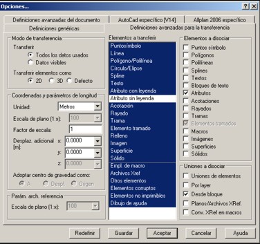

Tengo un problema: Si exporto dibujos a Autocad las superfices de los locales solo me aparecen cuando exporto con la opcion "convertir a 3D". Si exporto con convertir en "2D" no me salen. A lo mejor hay que modificar algo mas en el cuadro de exportación pero cual sera?
Prefiero exportar a 2D porque los archivos 3D en autocad salen bastante raros y confusan a la gente.

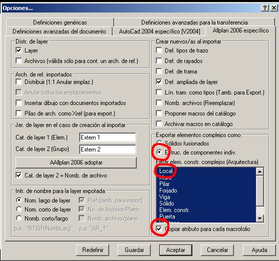

Os adjunto el ndw y una imagen con las opciones para exportar.

si me dices como se sube la imagen jpg al foro te mando la configuracion correcta.

Cambiando estos opciones al final lo he conseguido, aunque no sé que otros efectos tendrá. Poco a poco vamos avanzando.
