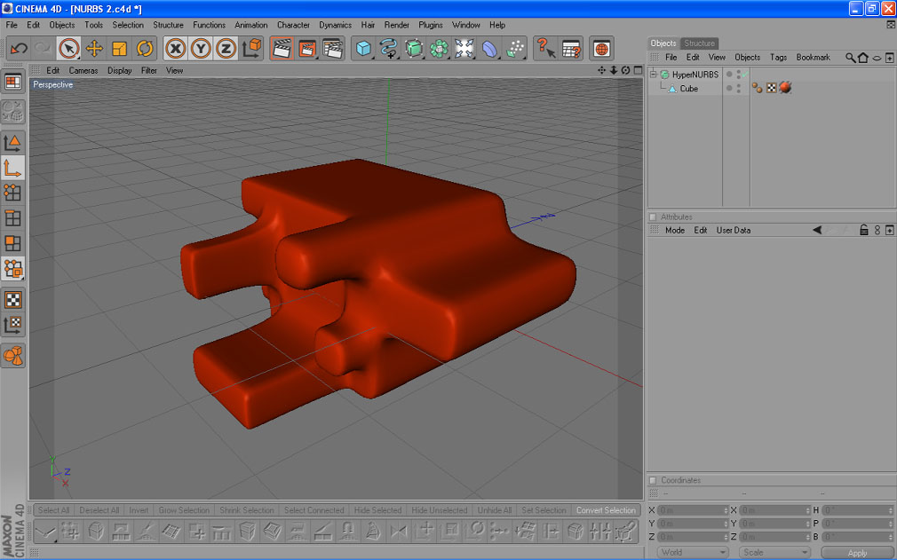

Buenas tardes,
¿alguién podría decirme como puedo exportar, o qué pasos debo seguir para poder exportar éste sólido al que le he aplicado HiperNurbs a Allplan?
Muchas gracias (adjunto imagen)

Abres el allplan, te pones en un archivo vacío, y lo dejas minimizado.
Ahora desde cinema, vas a Archivo / enviar a allplan y lo que tienes en cinema te aparece en dicho archivo de allplan...
Esto desde la R11, si tienes otra versión ya veremos que se puede hacer 😉

Lo pongo más dificil, ...tengo la v.10. Yo lo he exportado de todas las maneras, y no lo he conseguido. Estoy seguro de que si hay algún truquillo, saldrá a la luz en este hilo.

La 11.5 de cinema sigue teniendo el acceso directo a allplan. Yo no lo he probado con la 2009, porque soy un cobarde y a día de hoy no la he instalado (lo vas dejando y al final pasan meses) pero en cinema si que me aparece la opción para enviarlo.
Si no tienes dicha opción, siempre puedes enviarlo a allplan mediante XML. Vas a archivo / exportar y escoges Cinema4D XML... o también en allplan le pides que importe directamente el archivo c4d... Pero la verdad es que via XML o via C4d, a mi casi siempre me dice que hay algún error.
Me imagino que el problema es de versiones, osea que la 2008 no se traga cosas de cinema 11 o cinema11.5 y la 2009 a lo mejor si, o a lo mejor sólo los de la 11.
Si en el cinema no aparece la opción enviar a allplan dentro del menú archivo, probablemente es que falta el plugin de intercambio con allplan. Mirad a ver si en la carpeta plugins de cinema (se encuentra en archivos de programa / maxon / cinema4DRXX / plugins ) hay una carpeta que ponga "Allplan update". Si dicha carpeta no está, es probable que sea el motivo del problema, tal vez porque al instalar cinema no se percata de que hay un allplan instalado, o algo por el estilo. Si no teneis dicha carpetita, pues lo comentais y probamos a ver si se puede poner a lo bestia (casi seguro que si).

Imagino que ya lo has probado pero por si acaso comento ya que yo también sigo en la v10.
Yo casi siempre que he necesitado llevar cosas de cinema a Allplan lo he hecho exportando a dxf.
Últimamente utilizo también la opción directa de Allplan "importar datos de Cinema4D", pero el objeto que quieres importar debe ser editable, no importa el hypernurbs sino que lo debes transformar a polígonos.

Dicha carpetita no existe, pero tampoco aparece la opcion en cinema poniendola a lo bestia como dices y como se haria con cualquier plugin...
La verdad es que importando el archivo .c4d desde Allplan 2009 a mi no me da problemas. Seria acostumbrarse a importar desde allplan en vez de enviar desde cinema. Aun asi sigo esperando y buscando alguna solucion...
