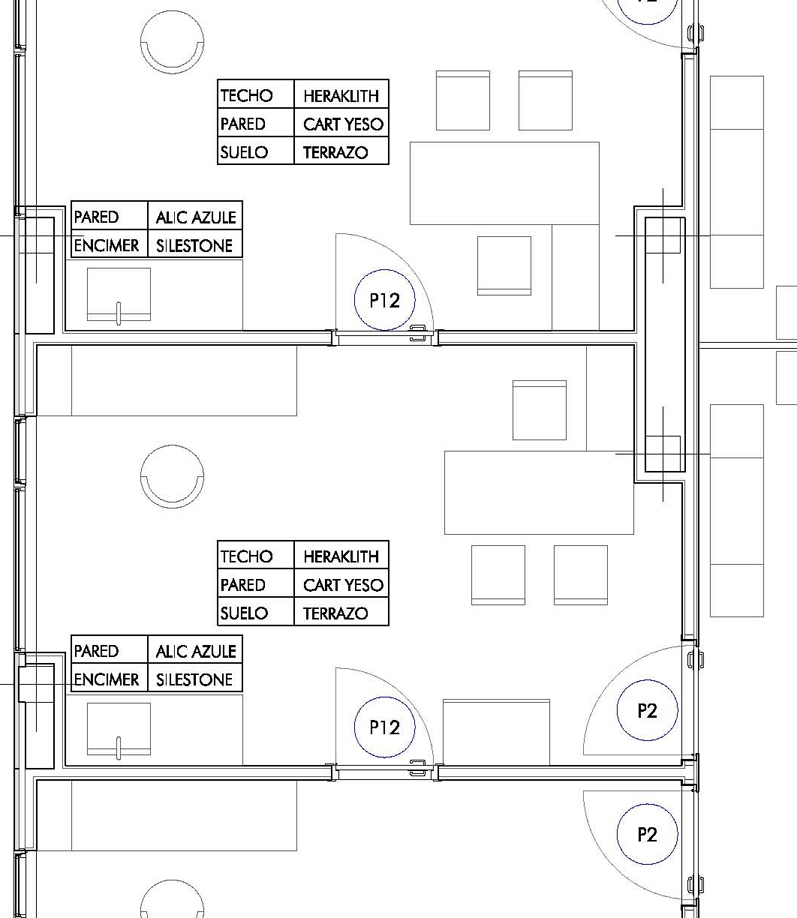

El detalle va aparte, pero son detalles más específicos, no la composición general de los muros que debe salir en planta.
No sé como trabajan los demás, pero a mí me es muy útil representar así las plantas, he estado echando un vistazo a planos de Siza o de Soto de Moura y es también bastante parecido, osea que no es nada estrambótico.
Por ejemplo, esto es un trozo de una planta mia a 1/100.

Con este tipo de planta puedes además sacarle partido a otra de las ventajas de Allplan. Puedes alargar y recortar hojas de muro (individualmente) para eliminarlas en las zonas de pilares. Y posteriormente añadir el "forro" interior. Allplan es muy flexible en esto.
Con unas cuantas pruebas conseguirás lo que quieres.
A mí también me gustan este tipo de planos (los míos se parecen mucho), si bien, los que aparecen en revistas suelen ser dibujados especialmente para su publicación (incluso por la propia revista) y no para su construcción.
También es cierto que muchos arquitectos dibujan así sus planos de ejecución.
Con Allplan lo podrás hacer perfectamente.

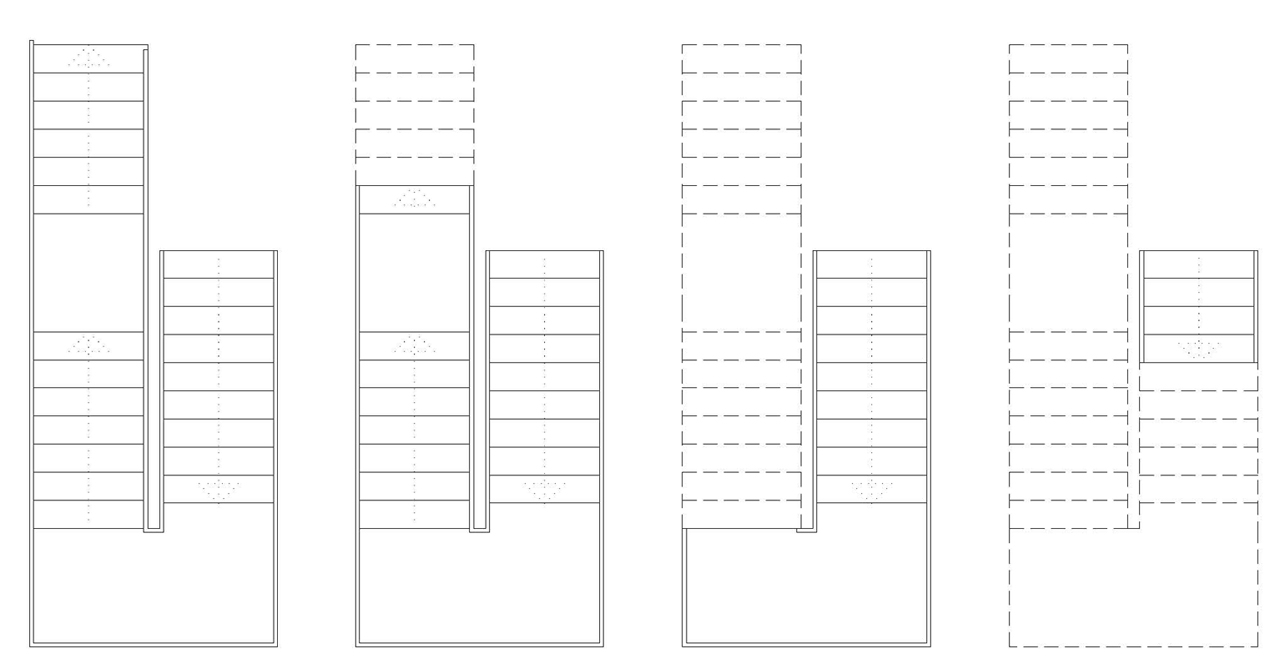

Inu, las escaleras que hago con Autocad no son 2d desde 2004.
Uno de los problemas que tuve en el curso es que el profesor nos hablaba de autocad, pero del autocad de hace 20 años.
Autocad Arquitectura tiene escaleras, muros (de al menos 20 capas), ventanas, barandillas, muros cortina, puertas, habitaciones con acabados, forjados, cubiertas... y todo es 3d.
El problema es que falla mucho y es lento, pero tiene casi todo lo que tienes en Allplan.
De hecho, Autocad si corta las escaleras con el plano de corte que le dés a la escalera o a la planta y efectivamente si el corte de la escalera no me convence lo uso en 2d, pero solo he necesitado esto cuando tengo 2 escaleras superpuestas que no son completamente coincidentes. (osea, un par de veces)
Si me he cambiado a Allplan, espero algo más, de verdad, hasta lo de los macros en los macrofolios es exactamente igual en Autocad, solo que se llaman bloques personalizados y pueden ir dentro de una carpintería cualquiera, igual que en Allplan.
Os adjunto una imagen de una escalera. Está cortad a diferentes altua, la escalera es la misma y en cada planta la corto donde quiera (ni siquiera es necesariamente en el plano de corte de la planta)

Miguel, y si utilizas una trama (lo acabo de probar) cuando el muro lo giras, o sea tiene forma de L, la entrega de la esquina no "me" aparece bien, tendria que salirme con bisectriz. y no es asi. ¿ Es que tengo algo mal?
Respondido : 05/05/2008 10:43 pm
(@miguel)
Respuestas: 118
Si no te sale correctamente, tienes que cambiar la definición de unión de muros.
Para ello, entra en "Definiciones" (icono semáforo), "Arquitectura", "Entrada", "Inserción de muros...", y cambia los dos ángulos de unión a 0 y 90.
