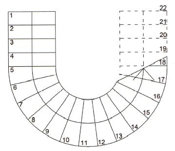

Buenas! tengo un problemilla con una escalera, la he hecho con tres tramos pero no consigo que todos los peldaños tengan la misma huella.

aqui os mando la escalera que he de dibujar.

La escalera tiene su trabajo pero puedes hacerla , yo la he hecho con escalera de planta generica. Tienes que tocar principalmente dos parametros, uno de ellos es ArPelPunto que es situar el peldaño en la linea de recorrido de la escalera y el otro es Ang. que es fijar el angulo del giro.
