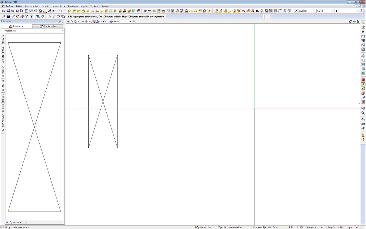

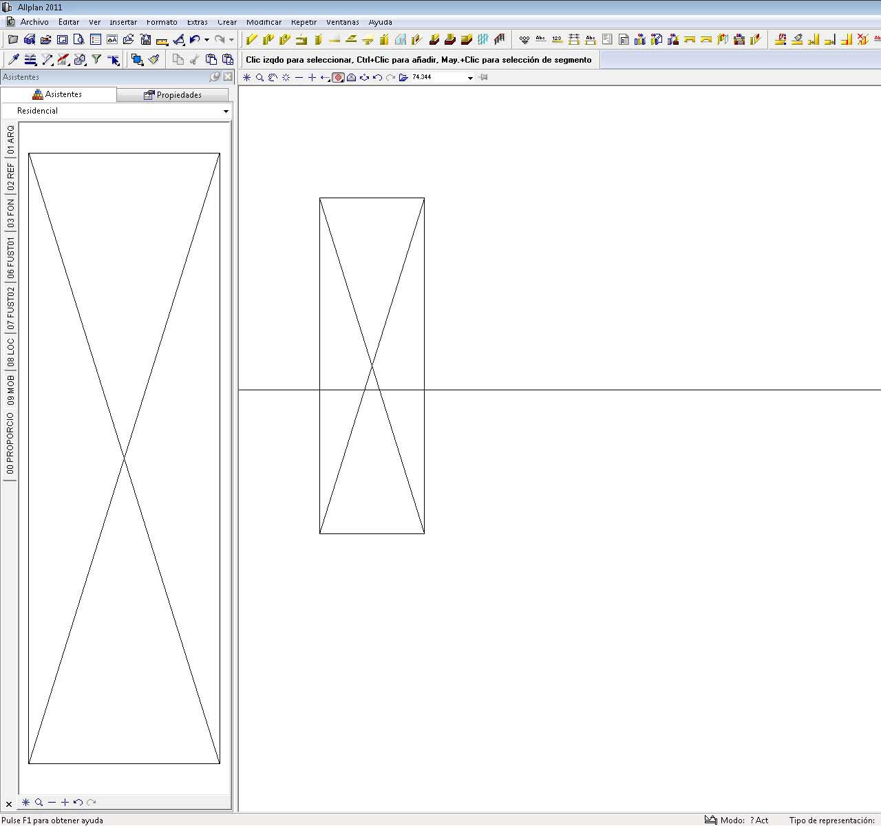

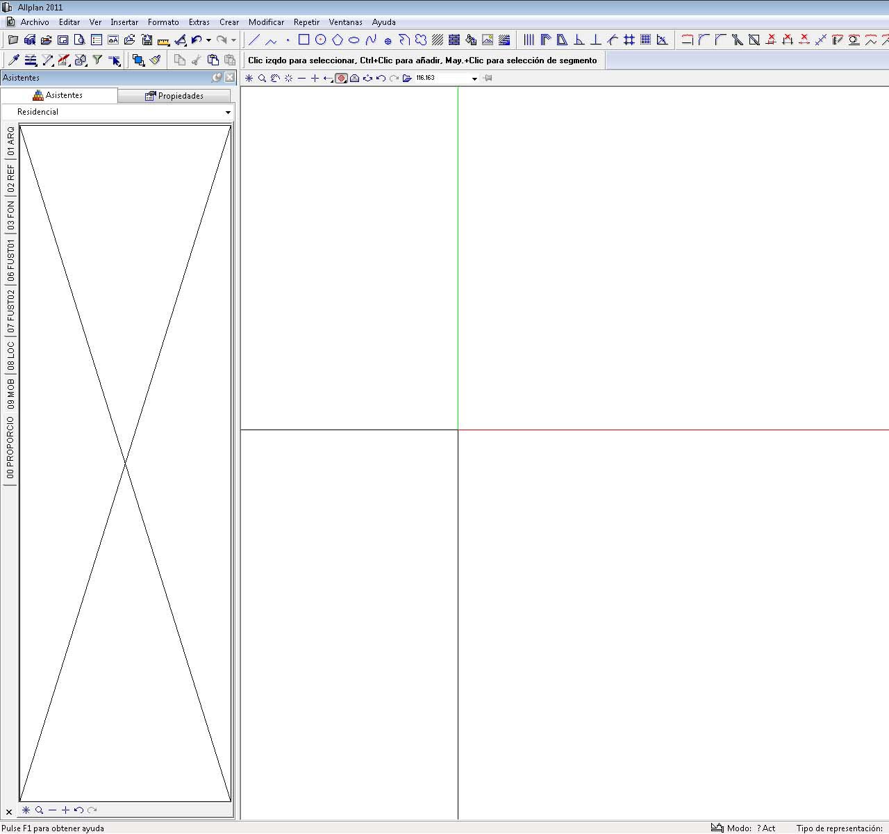

Para njnsp, al cambiar entre asistentes, el Allplan respeta la última posición de ese asistente, es decir si le has hecho un zoom, se mantiene la posición del zoom etc. Dentro de la ventana del asistente, el icono "Encuadre general" (el doble clic con el botón del medio) efectivamente te centra el asistente dentro de la ventana, sin ningún problema.
Bien, en nuestra oficina, la configuración de la interficie del Allplan la tenemos muy optimizada a nuestra manera de trabajar (posición de iconos, shortcuts, etc...), así como tambien la posición, tamaño y proporción exacto que debe tener la ventana del asistente en función de los monitores que usamos (doble monitor, un 24" para el Allplan junto a un 19" para Outlook, excel, etc...). Todos los asistentes han sido adaptados a la proporción de la ventana de los asistentes.
Digamos que uno de los problemas / disfunciones / mejoraras a hacer del Allplan es más bien que cuando se hace el "Encuadre general", el Allplan centra el dibujo del assitente sin ajustarlo a tope a los márgenes de la ventana del asistente, desaprovechando espacio. El otro problema/disfunción/mejora es que se pudiera anclar esa ventana del asistente, mediante algun icono de chincheta o similar, para que el dibujo del asistente quedara inamovible dentro de la ventana del asistente.
Todo este rollo, es más bien para sugerir un par de mejoras de la herramienta de los asistentes, que desde que aparecieron, no ha sufrido ninguna evolución desde entonces. Y de paso, es tambien para preguntar si alguien ha encontrado algun truco para adaptar mucho mejor los asistentes en la ventana de asistentes, aunque sea modficando algun archivo del programa 😉
Os envio tres capturas de pantalla:
- Lo que debería hacer.
- Lo que hace el Allplan
- La configuración de la interficie del Allplan en nuestra oficina
Respondido : 19/10/2011 10:57 am
