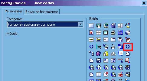

Perdonar pero en que categoría está la orden repetir en el menú personalizar para que le cambie la asignación de teclas es que no la encuento por ninguna parte.
Respondido : 11/07/2008 12:08 pm
Esta en Extas---> Personalizar, y en la ventana que aparece, coloca la que viene en la Imagen. Es la que tiene la marca roja en la imagen
Respondido : 11/07/2008 12:13 pm
