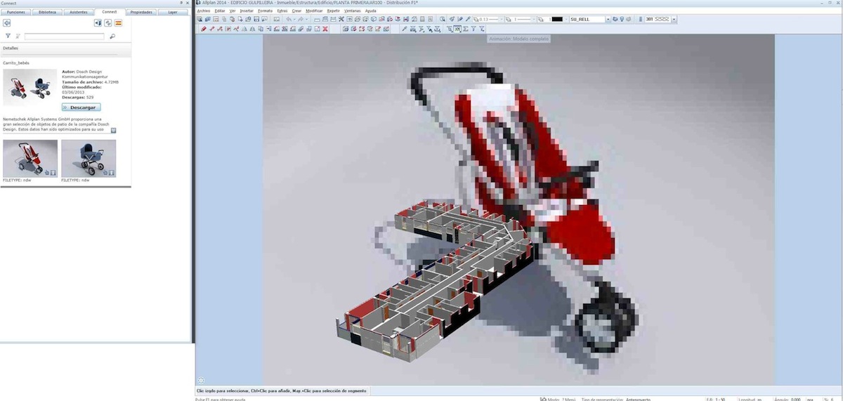

Al bajar por primera vez un objeto de connect, me hice un lío y arrastré la imagen del objeto que quería bajar a la ventana de animación.
Pues bien dicha imagen se ha quedado ahí y no encuentro la manera de eliminarla, incluso si cambio de proyecto, también está ahí.
Necesito quitar esa imagen de la ventana de animación, ayuda por favor.

Pero, ¿què ha pasado? ¿Te la ha cargado como imagen de fondo de la pantalla de animación? Si es así es fácil de solucionar.
Respondido : 07/04/2014 5:44 pm
Bien, le das con el botón derecho del ratón en la ventana de animación (no en algún objeto, sino en el fondo de la ventana).
Escoges "propiedades de superficie" y verás que hay aun archivo en la casilla "imagen pixel de fondo", así que le das debajo, donde pone deshacer y lo quita 😉

Efectivamente, si es eso se quita como dice Pablo, pero lo raro es que se vea el mismo fondo en todos los proyectos. A mi, cuando pongo un fondo en la ventana de animación, SOLAMENTE se me ve en la ventana de animació de ese proyecto, y no en todos los proyectos. Por eso tengo mi duda de si es o no es eso.

Solucionado, gracias.
Perdón, había descrito mal el problema, quería decir si cambiaba de archivo pero en el mismo proyecto.
