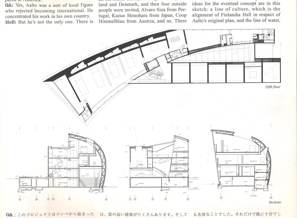

Yo, puestos a tirarnos a la piscina, acabo de hacer el Kiasma pero no lo he hecho con mucho detalle, ya que simplificamos mucho debido a que el objetivo era calcular la estructura. Podría pasar lo que tengo echo, aunque lo mismo es mejor empezar desde cero.
En fin, es una propuesta, no tengo especial interés en el Kiasma en concreto, pero creo que es lo suficientemente complejo como para resultar interesante.
Si buscais Kiasma en google lo podréis ver
Este enlace es un NDW en el que tengo las plantas, pero a lo bruto, sólo eran para Planos del basico, y estan simplificados (Los muros, los pilares y las escaleras originales estan inclinados)
http://rapidshare.com/files/432843813/Planta_1.dwg_Model.rar
Vamos, estoy metiendo todo esto, pero vamos, era por aprovechar el trabajo que tenia hecho. Por si entre unos cuantos nos animamos. Yo es que del de Calatrava no tengo documentación. De este si

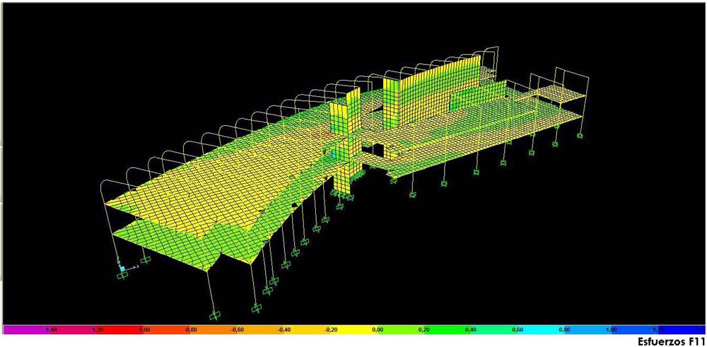

En este proyecto, la clave es los muros pantallas que tiene en la zona intermedia ( que son inclinado y curvos), y la cercha, que va cambiando de sección. Los pilares donde se apoya la cercha también son inclinados, y para colmo, hay un par de forjados que están "colgados" a la cercha con un tirante.
Es que eso es lo que más condiciona, pero si te pones a analizarlo por partes no es tan complejo. Yo como ya lo analice hace un par de años,y como ahora he tenido que calcular ( a groso modo) la estructura lo veo más asequible.
Como dices JRD lo más sencillo es modelar la cercha y convertirlo en planos constructivos. Y después usar perfiles de muro para las pantallas.
Lo que ahora mismo no se bien como hacer son las escaleras elípticas (con el modulo de escaleras, lógicamente)
