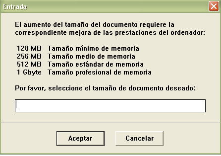

Hola a todos , estava trabajando en la maquetacion de unos planos en el modulo de planos y me a salido el mensaje de no hay suficiente memoria etc... por defecto allplan tenia 32mb y en el docsize he visto que hora en esta version puede ser muy superior a los creo 128mb que podias en la 2006 si no me acuerdo mal, lo que quisiera saber es que hace exactamente al darle mas memoria y cual es la recomendable o de que tipo de memoria hable , de capacidad de rapidez no se qualquiera informacion se agradeceria.
Y tambien si alguien sabe que ha pasado con toda la maquetacion de los cajetines que ha desparecido si la puedo recuperar o tengo que empezar otra vez.
muchas gracias

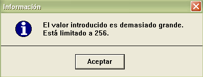

Hola otra vez , como he visto que pone 512mb tamaño estandar lo he intentado poner yo y me ha salido un mensaje que dice que el valor era demasiado grande y esta limitado a 256.
En que se basa todo esto?
muchas gracias

Es el tamaño maximo que allplan asigna a un archivo ("capa", que antiguo soy!!). Tambien va en relacion con el espacio que el sistema reserva en RAM para ese archivo.
Poner el maximo no es recomedable si no es necesario, puesto que estas reservando un espacion en RAM que no se utiliza.
El mejor valor posible es el minimo necesario para tu trabajo.

ya se que cada uno lo tiene a su manera pero mas o menos como lo teneis puesto , y otra cosa que parametros de hardware usa para determinar que mi maximo es 256mb ?
Ese valo max. lo fija el programa y no se puede modificar.
Yo en mi caso tengo 64 y por ahora no me ha dado problemas. Y a veces hago cosas "tochas".
Imagino que el programa no te borro nada; lo que ha podido ocurrir es que si se salio del programa de manera inexperada, no te grabo lo que llevabas hecho.
