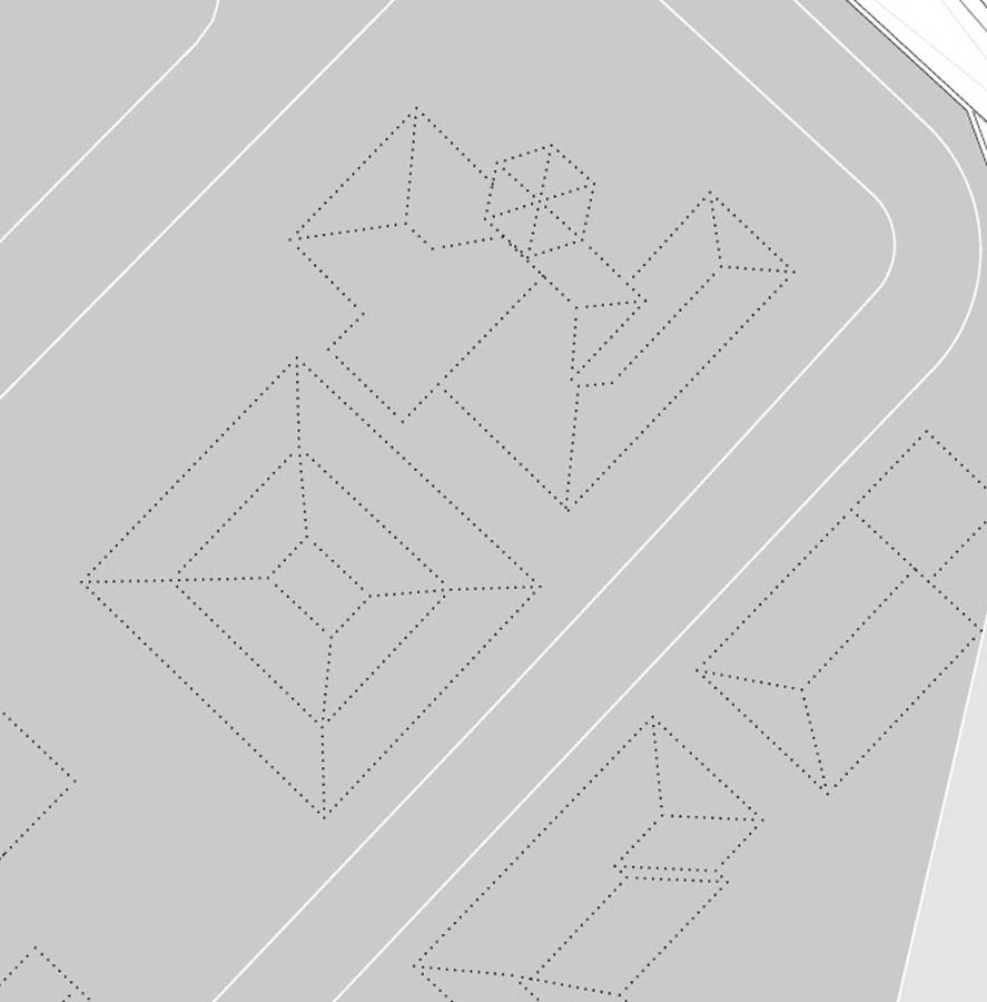

QUIERO HACER UNA LINEA DE PUNTOS, SOLO PUNTOS Y CUANDO VOY A DEFINIR TRAZO LE PONGO LINEA DE 0´00mm SEPARACION 5mm Y NO ME SALEN PUNTOS SINO RAYITAS Y NO LO ENTIENDO, ESTA PREGUNTA YA LA HICE Y ME CONTESTO ALGUIEN PERO NO ME RESPONDIERON LO QUE QUERIA Y NECESITO LINEA DE PUNTOS!!!

Prueba con esto.
linia 1 0.01 distancia 1 1.00

Pero si he probado linea 0.00 mm y serparacion de 5mm por lo que tendria que ser un punto o no?
Respondido : 03/08/2009 10:32 am
Tal como comentas con 0.0 tambien me funciona correctamente, si ves que tienes algun problema, yo pondria 0.01 o lo más bajo que te permita.
Respondido : 03/08/2009 11:38 am

LA IMAGEN DE ARRIBA ES CON 0.00 mm Y COMO VES ME SALEN RAYITAS, NO SON PUNTOS Y LA VERDAD NO SE COMO HACERLO, TE IMPORTARIA ENSEÑARME COMO TE HA QUEDADO A TI CON EL 0.00 mm POR FAVOR:
Respondido : 03/08/2009 11:53 am
Sin espesor de lineas* veo como rayitas, y con espesor de lineas son puntos.
* representación en pantalla> espesor de lineas
Has probado de imprimirlo??
Has probado con espesor de lineas en pantalla??
Ya me diras alguna cosa, las pruebas anteriores tenia el espesor de linea.
Respondido : 03/08/2009 12:52 pm

PERFECTO!!! NO ME LO CREO, ERA ESO, MUCHIIIISIMAS GRACIAS DE VERDAD.
