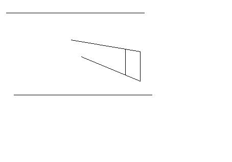

Ttengo dos forjados horizontales, pongamos que uno a cota +0.00 y otro a cota +2.50, pero no quiero que el cerramiento esté comprendido entre ellos, sino entre dos planos inclinados (a su vez comprendidos entre esos forjados horizontales). Adjunto dibujo cutre...
Gracias por vuestra atención. Un saludo

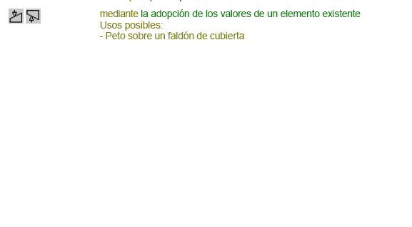

Hola y antes de nada, gracias por contestar. Lo que me explicas lo tengo hecho y no me supone problema, la cuestión es cuando esos planos inclinados no están en el mismo archivo. El porque, es una larga historia, pero mi quebradero de cabeza es precisamente porque un plano inclinado esta en un archivo y el otro en otro, entonces tengo que indicarlos con la opción que te adjunto.
Cuando intento definirlos con esta opción me da mucho trabajo y no siempre acierto.

De todas formas me sigue intrigando la selección de ALTURA de los muros con la opcion CL y CS (adjunto imagen)
Los muros en el proyecto los he resuelto usando esta opción pero me resultó muy complicada y de ahí que abriera este post para ver como lo resolvíais vosotros.

Con los iconos mostrados, puedes referenciar a la cubierta un conducto de ventilacion, sea inclinado (paralelo al plano de cubierta) o bien horizontal.
Tambien si tienes un elemento 3d inclinado, referencias el elemento constructivo (muro,vano) al elemento 3d.
Primero pones la dimension, depues das al icono y por ultimo al elemento 3d (OJO) al elemento 3d y no al elemento constructivo, automaticamente quedará alargado según la distancia puesta.

Mi problema es al seleccionar el elemento 3d que no siempre me lo selecciona correctamente y tardo una eternidad en conseguirlo.
Cuando es un cerramiento exterior y puedo verlo junto al elemento 3d en alzado no es problema, pero sino es así y para localizarlo tengo que verlo en perspectiva me vuelvo loca, no se si soy yo que lo hago mal, pero nunca consigo selecionarlo a la primera.
Por eso he abierto este post al principio para saber si hay alguna manera en particular de seleccionarlo.
