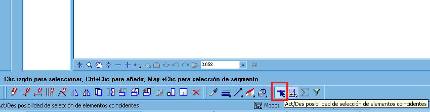

Además, si activas el icono de detección de lineas dobles, al seleccionar una linea, se te pone parpadeando, y te pregunta si es esa linea la que quieres seleccionar--> das a intro; o si quieres cambiar --> das al espacio.
Eso es lo q necesito, pero... ¿donde está el icono? No lo encuentro como tal.

Pues en la imagen lo veras, viene junto a los filtros.

Es q de "icono de detección de lineas dobles" a "act/des posibilidad de selección de elementos coincidentes"... ni una palabra igual 😆 ... ya podía buscarlo siendo tan cuadriculao como soy 😕
Exacto, es eso. Es 1 poco + incómodo qel lado oscuro, pero terminaremos acostumbrándonos y tampoco es q lo use cotinuamente...

Es que no tenia el programa delante ( estoy con otras cosas) y te lo he dicho de memoria. Como no te sonaba de nada, pues ya si he decidido decirtelo con imagenes.
