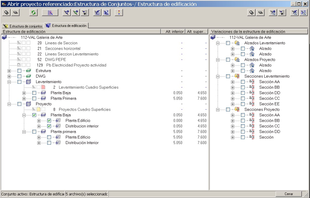

como estructurais los proyectos de ampliacion de vivienda en Allplan? Como en el proyecto hay que reflejar la vivienda en estado actual y en estado proyectado, no se me ha ocurrido ninguna idea.

Mejor hacerlo con la estructura. Puedes utilizar la jeraquia de edifico para la vivienda preexistente y otra para la ampliación. Tiene la ventaja de no tienes que insertar los archivos en el mismo conjunto. Puedes generar alzados y secciones sin problemas.
Mas o menos como el ejemplo que pone Nem en su video con dos edificios en el mismo proyecto
Estructura:
-Edifico1: Vivienda preexistente / Plantas
-Edifico2: Vivienda reformado con Ampliacion / Plantas
Puedes hacerlo un poco a tu gusto incluso diferenciar mas

Muchisimas gracias. A ver como ve salir para imprimir el proyecto 😉
