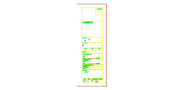

Mi duda principal es que en el tuto que lei utiliza atributos ya definidos por el programa para luego darle una definicion difierente para cada proyecto mi duda es q si c puede crear unos conceptos nuevos para esos atributos dejare imagenes para q sea mas facil 😀 😀 😀
ok el orden de las imagenes estan mal xD
Las explicare en la primera llamada 2.
En esa es dnd asigno a los atributos y valor que tendra
la segunda llamada 1.
Es segun el tutorial donde yo escojo los atributos que voy a insertar a mi cajetin (en este caso claro esta)
mi duda con estas dos imagenes es si yo puedo crear una zona nueva y asignarle atributos que me sean mas facil de recordar.
Y sobre el cajetin bueno algo asi es lo que yo utilizo mi idea es mantener toda esa informacion con fija y lo que dice q esta en 0 pues ai es donde yo pondria mis textos variables. Y donde dice LAM. ESPECIALIDAD ai lo que esta en gris seria el texto fijo y lo amarillo el factor numerico variable 😀 😀 😀

Respuesta a la duda, si se pueden crear tus propios atributos.
Creo que NO, yo utilizo la 2006, y en esta versión no he encontrado nada, con lo que recuro a unos buenos apuntes.
