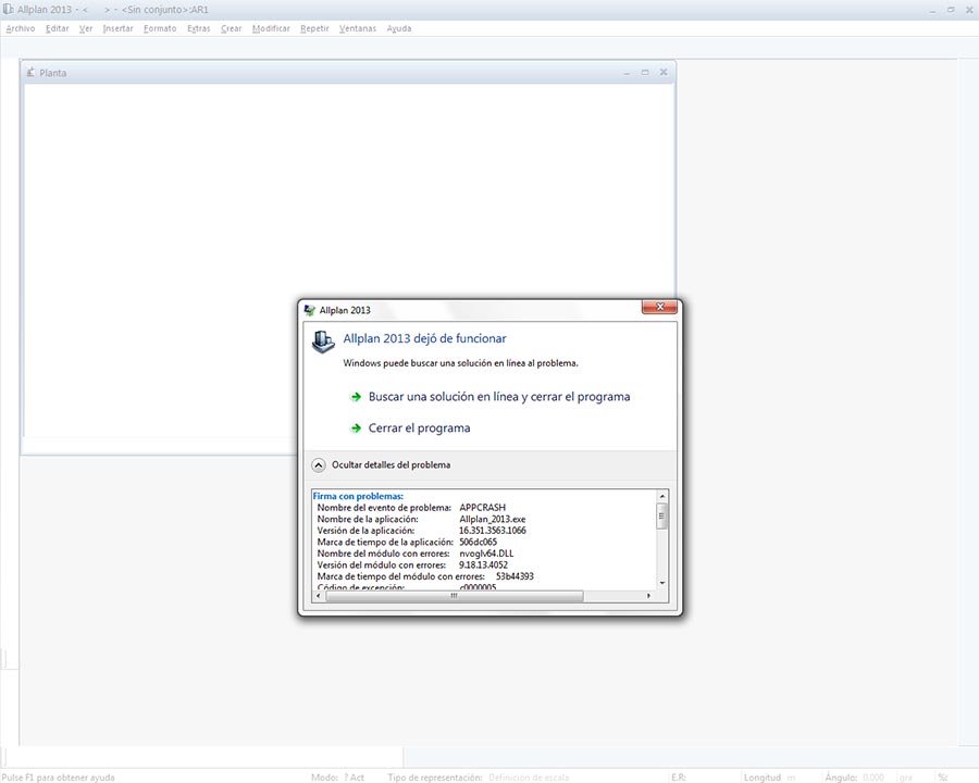

Buenos días, desde hace unos días no puedo abrir Allplan 2013, en windows 7. Parece que se va a abrir, aparece la pantalla y un pantallazo de error de Windows, adjunto el pantallazo.
He estado con Allplan en este ordenador unos meses, trabajando sin problema, y de buenas a primeras ésto.
El error es APPCRASH, no sé si la culpa es de Allplan, de Windows pero vaya incordio. ¿Os ha ocurrido?
Ya he probado a reinstalar encima, a desinstalar y volver a instalar y nasti. Buscando he leído alguna solución al appcrash, pero no es aplicable a programas en 64 bits.
Allplan 2013 64 bits, Windows 7

Mira a ver si el problema pudiera estar motivado por el driver de la tarjeta gráfica, si lo has actualizado recientemente...
http://www.portallplan.com/foro/viewtopic.php?f=3&t=5487
No se si tienen alguna actualización de la 2013 que corrigiera el problema, con la 2014 si lo hicieron.

El fallo es de opengl seguro, lo que indica que es el problema del driver de la tarjeta, o que la tarjeta está jo**fastidiando.
Si la gráfica es nvidia, yo reinstalaría el último driver que funcionaba correctamente, el 335.23. Lo encontrarás seguro en la web de nvidia, en el apartado de controladores archivados y beta
http://www.nvidia.es/Download/Find.aspx?lang=es
Luego si funciona correctamente, puedes intentar instalar de nuevo el driver ultimo hacieno lo que aconseja mtl
"ANTES de instalar el driver, tienes que desactivar las casilla "OpenGL para ventanas normales", en Opciones - Representación."

He ido al administrador de dispositivos y he "revertido a una versión anterior de controlador", y ¡ha arrancado Allplan!
Curiosamente sigue haciendo crack el querido Hotinfo, pero Allplan de momento arranca.
Funciona que es lo importante, pero no entiendo qué ha pasado pues no había actualizado los drivers, el ordenador tiene apenas un par de meses.

Eso es que en alguna de las actualizaciones de windows te dio la opción de actualizar el controlador de la gráfica y aceptaste. Ahora los win controlan todo el tema, uno se actualiza casi sin darse cuenta.
