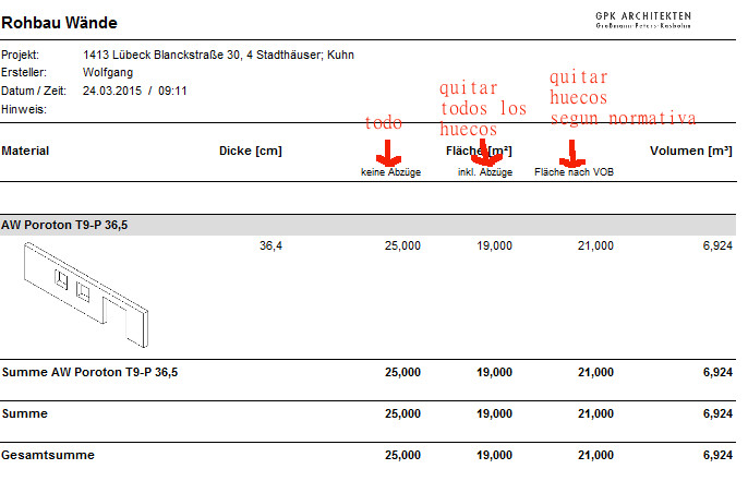

El programa es uno de Alemania: BuildUp.
Para las mediciones midiendo la superficie de un muro, según la normativa o condicones tecnicas que utilizes, los huecos que tienen menos de 2,5 m2 no se quita de la superficie total. Los huecos que tienen mas de 2,5 m2 se quitan.
Por ejemplo un muro de fabrica de ladrillo 10 m largo por 2,5 de altura con dos ventanas de 1 por 1 y una ventana de 2 por 2 la superficie de muro sería 21 m2 en las mediciones. Las dos ventanas de 1m2 no se tiene en cuenta.
Los reports de Allplan de lo sacan asi. Mira el jpeg
Si eso muro exporto al formato ifc y lo importo en el programa de medicones tengo el muro con sus dimensiones en 3d. Pero no me tiene en cuenta esa condicion de no quitar los hueco de menos de 2,5 m2. Lo tengo que quitar a mano.
Por lo que me acuerdo Arquimedes tampoco lo hacia hace 4 anos.
El programa de mediciones de Nem, que es Nevaris aquí en Alemania, si te lo reconoce, si utilizas ademas sus Asistentes, que hay que comprar aparte, por supuesto.
Respondido : 24/03/2015 10:31 am
Ese es uno de los problemas Wolfgang aunque en este caso Nemetschek lo está haciendo bien, es un problema del programa de mediciones que tiene que leer correctamente el IFC, así que por una vez esta claro que Nem lo hace bien, puesto que ese ¿Listado, leyenda o lo que sea? (no se que versión usas, pero seguro que más moderno que yo) pues esta reportando correctamente.
Los listados son un mundo y todo lo que se puede hacer con ellos de todo, supongo que habrá mejorado, pero era un suplicio, me costo hacerme alguno específico, seguramente ahora ya ni sabría hacerlo.
Respondido : 24/03/2015 8:16 pm
