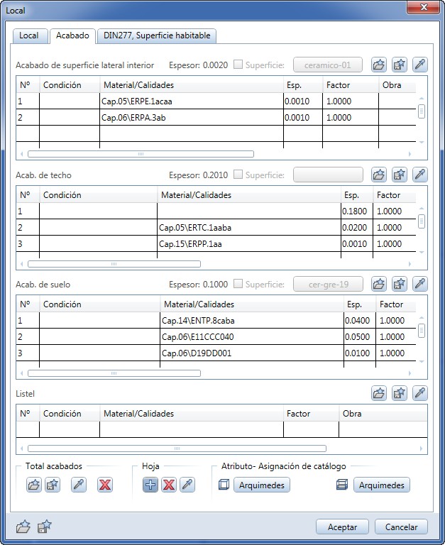

Os envio adjunto un salvapantallas de el menu de acabados con una de nuestras configuraciones. Se trata de un local con falso techo como se ve en los acabados de techo con un espacio de 18 cm. Los codigos son de materiales de Arquimedes y en las superficies laterales el espesor es 0.001, el mínimo que permite (esta el espesor en la planta). Aunque como se ve los codigos de materiales están todos en el local, con todas las capas del suelo laterales y techo.

Magnífica aportación OGROBE. Me permito una sugerencia: si en lugar de introducir el valor del espesor de acabados a mano, abres su menú contextual y pulsas el botón de eliminar (I), abajo a la izquierda, consigues que en la casilla correspondiente el valor sea de 0 absoluto. A efectos prácticos no consigues nada pero tu pantallazo quedaría más "elegante"...

Pues si. Este programa es inacabable, nunca se acaba de aprender, gracias Mapstoa.
