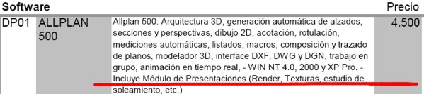

Tengo que recuperar este hilo por el siguiente tema:
Tengo dos licencias: una del 500 y otra de 300. Estamos haciendo planos de venta para un promotor. El chico que trabaja conmigo utiliza la 300 y no puede hacer un render porque no lo lleva. Le dije que el render lo puedo hacer en el mio ya que tiene la 500. Al sentarse el mio me dijo que lo que tengo es lo mismo que la version 300. Lo comprobamos y efectivamente son identicas.
Es decir yo con F4 pude ver una vista en 3d con materiales aplicados (si lo llevan). Pero como el hizo un curso en la UNI me dijo el render es otra cosa. Con el boton derecho te apatece una opcion de render.
A ver si me puedes ayudar en esto y decir si es asi.
Ya he llamado a Nemetschek y me mandaron al Comercial y este aun no me ha contestado.

la 700 tiene todo lo que sepa.
Aqui os mando el presupuesto que me mandoren en su dia donde pone "RENDER"
Respondido : 14/12/2007 10:53 am
La 500 tiene el módulo presentaciones, luego debería hacer renders...
Porqué no haces una captura de pantalla de las opciones que te salen al dar con el botón derecho del ratón en la pantalla cuando estas en vista 3d (F4)... porque a mi la opción de render me aparece dentro de "otras funciones"...
Respondido : 14/12/2007 11:59 am
Nemetschek me acaba de mandar la licencia para el modulo de presentación.
Bastante fuerte despues de 1 año y 2 meses. Estoy ahora hablando con Nem para ver que piensan hacer referente a ello.
He pagado algo duarante mas de una año sin tenerlo y ademas entregé varios perspectivas hecho con "F4" disculpandome por la mala calidad y diciendo que no se puede hacer mas con los modulos que tengo. A otro cliente mande a otra empresa porque quiería planos de venta y claro la calidad de F4 no es para vender.
