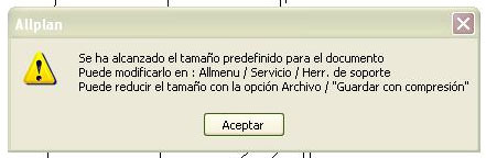

Buenas, estoy trabajando en allplan y me ha dado este error (ver imagen adjunta)
Estoy levantando el entorno de un solar para poder tener una idea general del proyecto, y puede que me este pasando de animal.
por ahora he hecho el viario proximo pero al levantar el primer edificio me sale este error.
he probado a aumentar el tamaño del archivo como ahi dice hasta 160 que es el maximo pero solo he logrado avanzar un poco. Y aun me quedaria levantar mucho...
¿Hay alguna forma de solucionarlo o necesito un maquinon para hacerlo?

Modela el entorno en varios archivo, no lo hagas todo en el mismo.

bueno, he troceado el viario en varios archivos, y me ha dejado seguir levantando uno de los edificios de los alrededores, pero no puedo visualizar todas las plantas a la vez y menos aun con el viario y demas...
empiezo a pensar que no voy a poder hacer lo que tenia pensado por culpa de mi ordenador, que no se si se habra quedado ya pequeño para lo que este programa necesita...
estoy levantando el entorno para poder hacer alzados y secciones generales tanto de mi edificio como de los alrededores, pero tiene pinta de que va a ser una utopia...
¿existe alguna opcion de configuracion que se me haya pasado con la cual pueda seguir adelante dibujando estos edificios?
